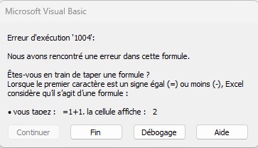

Le message d'erreur est le suivant :
Nom : Capture d’écran 2023-09-11 100107.jpg
