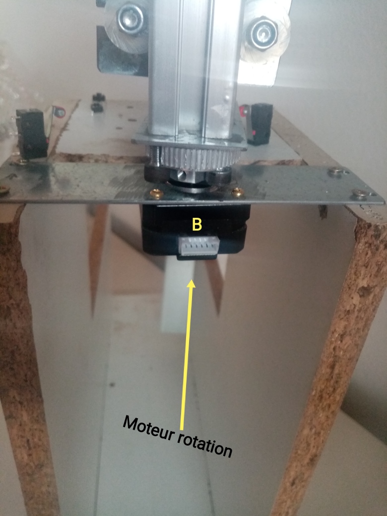

    Merci pour l'aiguillage sur mon téléphone, je ne voyais pas les rangés et l'édition d'image sur Pc nickel.Nom : IMG_20230815_172122_resized_20230815_070225299.jpg
Affichages : 183
Taille : 251,8 KoNom : IMG_20230815_171615_resized_20230815_070226141.jpg
Affichages : 182
Taille : 229,0 KoNom : IMG_20230815_171529_resized_20230815_070224876.jpg
Affichages : 189
Taille : 193,7 KoNom : IMG_20230814_205326_resized_20230815_070224436.jpg
Affichages : 176
Taille : 263,7 KoNom : IMG_20230814_202916_resized_20230815_070223940.jpg
Affichages : 188
Taille : 180,5 Ko
    Jaune moteurs A, B et C
    Violet bouton poussoir Bp1 et Bp2
    Vert fin de course Fdc1 (bas), Fdc2 (haut), Fdc3 (retour initial) et Fdc4 ( mouvement gauche)
    Je souhaite que le programme commande 3 moteurs ( 2 moteurs pap et un à courant continu) , un pour les mouvements verticaux (À) l'autre pour la rotation(B) et le dernier à courant de continu pour le perçage(C) , je voudrais que le programme fasse :
    Appui du bouton poussoir lancement de la séquence monter jusqu'au Fdc2 puis rotation jusqu'au Fdc4 et descente jusqu'au Fdc1 puis arrêt dans cette position basse et mise en marche du moteur C pendant 3 minutes, ensuite retour en sens inverse monter jusqu'au Fdc2 puis rotation jusqu'au Fdc3 et descente jusqu'au Fdc1 bas.
    Je souhaite que le bouton d'arrêt d'urgence stop la séquence à n'importe quel moment si on Appuie dessus et que l'appareil retourne directement en position initiale.
    Toute la séquence doit durer 6 minutes maximum en totalité ( temps du moteur C inclus).
    Moteur avec alimentation 12v extérieur.
    Étant donné que j'ai pris une carte pour contrôler les moteurs je suis obligé d'utiliser Pin suivant il faut donc faire le programme avec cela:
    Moteur A: Pin 3,4,5 et 6
    Moteur B: Pin 7,8,11 et 12
    Moteur C: Pin 2
    Bp1 sortie analogique A0
    Bp2 A1
    Fdc1, A2
    Fdc2, A3
    Fdc3, A4
    Fdc4, A5
