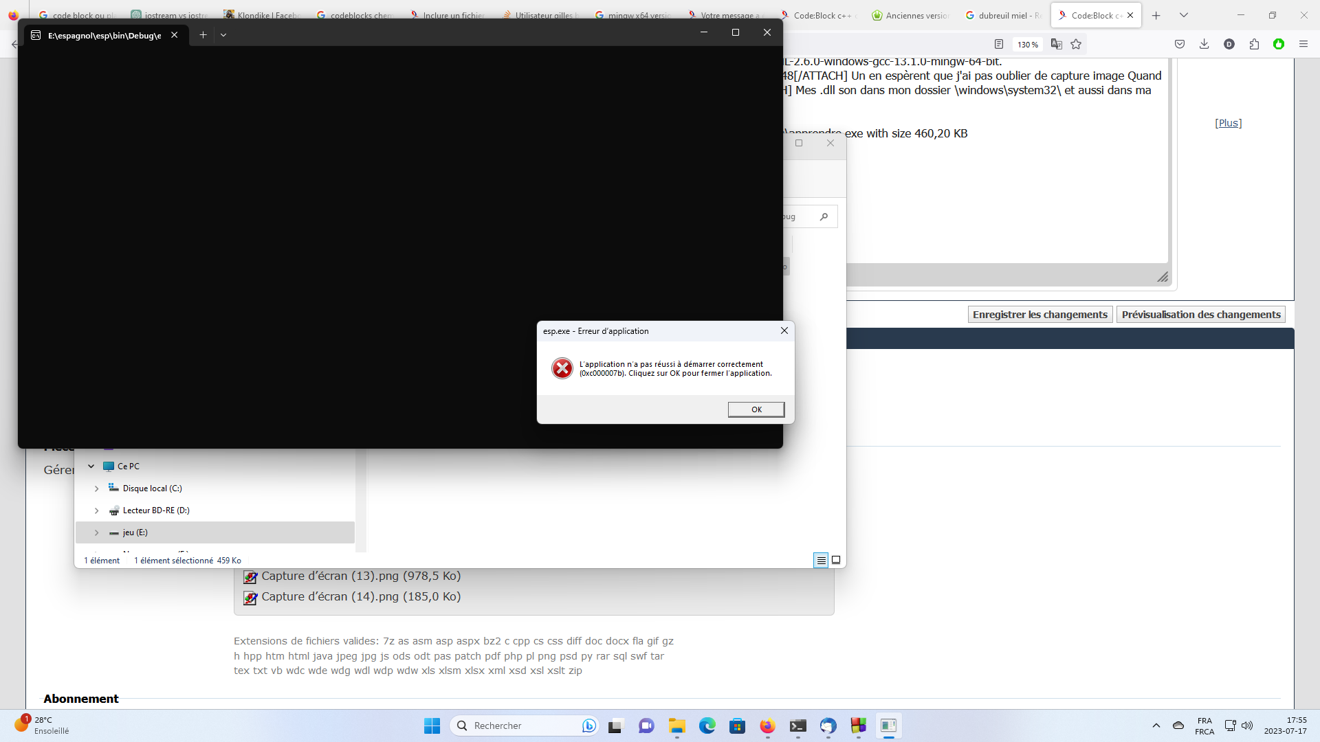

    Bonjours,

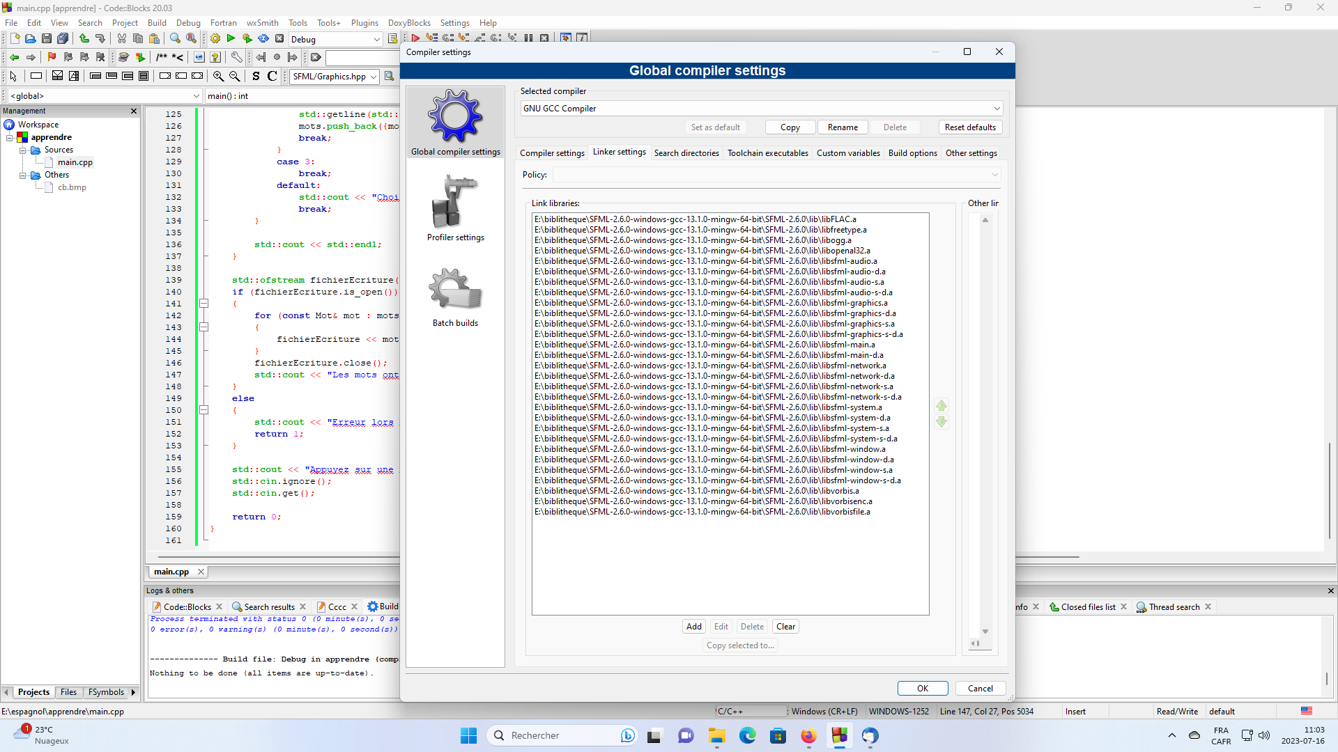

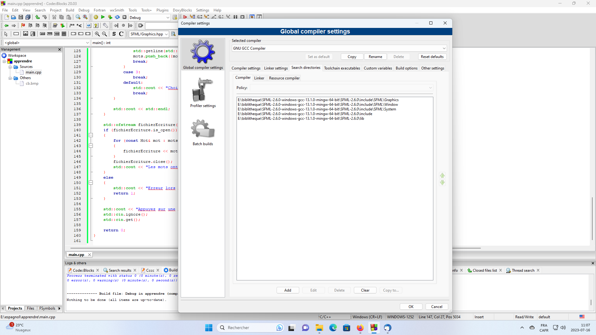

    J'ai installer code:block version 20.3. Jai minGW x86_64-posix-seh-rev0, Built by MinGW-W64 project) 8.1.0. Mon SFML version SFML-2.6.0-windows-gcc-13.1.0-mingw-64-bit.
    Ma configuration de mon Code:Block est Nom : Capture d’écran (10).png
Affichages : 698
Taille : 335,1 Ko Nom : Capture d’écran (11).png
Affichages : 666
Taille : 274,3 Ko Nom : Capture d’écran (12).png
Affichages : 679
Taille : 274,4 Ko Un en espèrent que j'ai pas oublier de capture image Quand je veux compiler mon code il le fait mais une fois que je veux exécuter mon .exe il me donne cette erreur Nom : Capture d’écran (17).png
Affichages : 529

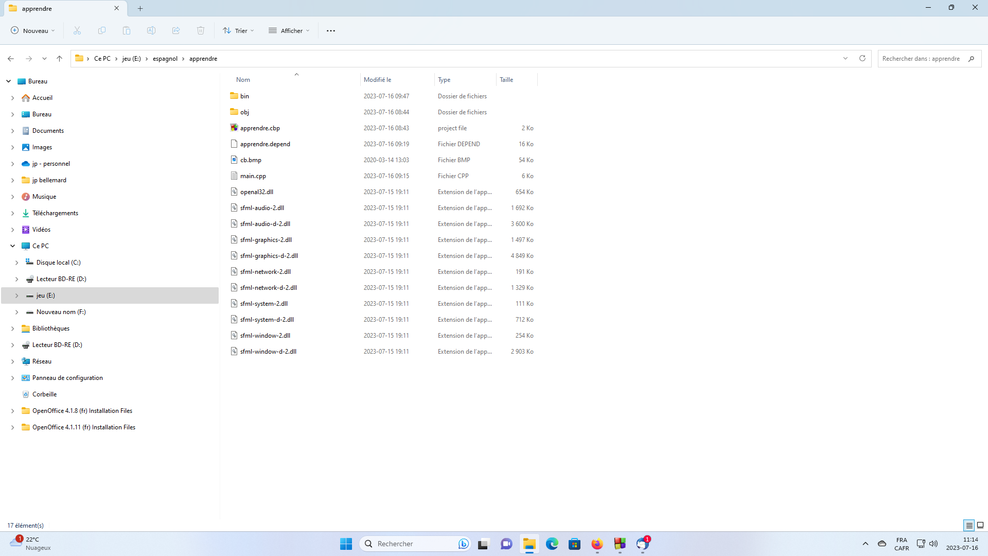

Taille : 202,8 Ko Pièce jointe 641450 Mes .dll son dans mon dossier \windows\system32\ et aussi dans ma section projet Nom : Capture d’écran (14).png
Affichages : 659
Taille : 185,0 Ko
    Après mes recherche mon minGW et mon sfml semble compatible. Quand je compile le programme mon message dit Output file is bin\Debug\apprendre.exe with size 460,20 KB
    Process terminated with status 0 (0 minute(s), 0 second(s))
    0 error(s), 0 warning(s) (0 minute(s), 0 second(s))
    Donc logiquement j'ai pas erreur si je comprend bien.
    Vous avez compris que je ne suis pas un expert mais un novice.
    mon Windows est propre pas de virus.
    Si une personne peut me dire pourquoi du comment cela serais apprécier merci a tous
    excuser mon mauvais français

    Mets ton code entre balise code (le bouton #)
    Sinon Google me dit que l'erreur 0xc000007b est potentiellement :
    • erreur de droits : il faut exécuter avec les droits administrateur. Clic droit sur l'exécutable
    • erreur 32 bits : tu as crées 1 exécutable 32 bits (cela devrait quand même fonctionner) - vérifier les paramètres du projet
    • erreur de bibliothèque : on parle que .NET est absent. Il faut voir si SFML a besoin de .NET (ou autre bibliothèque) et l'installer au besoin
