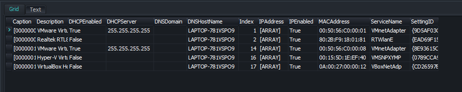

    Toute l'astuce du code est d'interroger la bonne classe (Win32_NetworkAdapterConfiguration) au bon endroit (root\CIMV2), la clause where Where IPEnabled = True du WQL (presque du SQL) vous permet de cibler si l'ip est active, bien sûr s'il y a plusieurs réseaux et que vous voulez désactiver seulement une ip il va falloir "améliorer" la clause
    en exemple sur mon poste (avec wmi code creator) je trouve ceci
    Nom : Capture.PNG
Affichages : 279
Taille : 20,0 Ko
    Tel que le code est fourni tous seraient désactivés ce qui n'est peut-être pas le but recherché
