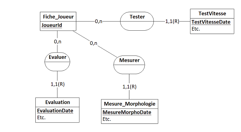

    Concernant les règles de gestion, telles que suggérées par Fsmrel, et le dictionnaire de données, j'avoue, probablement par excès de confiance néfaste, ne pas être passé par cette étape. Je crois être loin de la complexité du projet de Aras-vbo.
    J'ai donc essayé via looping (magnifique outil ceci dit) de créer le schéma.
    Venant de mes fichiers excel, cela me pertube de ne pas remettre les noms et prénoms des joueurs dans dans les différents tableaux, et cela m'intrigue de voir comment seront renseignées les données. Ceci dit, j'en suis loin ...
    Si je comprends bien le passage au modèle relationnel, j'obtiens quelque chose du genre:
    Matchjoué (id_match, numero licence, Poste, temps de jeu, note, distance parcourue, commentaires)
    Evaluation (numero licence, Date_evaluation, evaluation athletique, evaluation technique, evaluation mentale, evaluation tactique)
    Mesure (numero licence, Date teste mesure, taille, poids, mg)
    Vitesse (numero licence, date test vitesse, 5m, 10m, 20m, 30m, 40m)
    Je suis sur la bonne voie ?

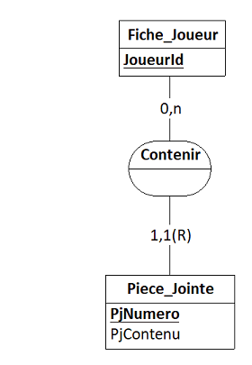

    Nom : Effectif.jpg
Affichages : 340
Taille : 202,6 Ko
