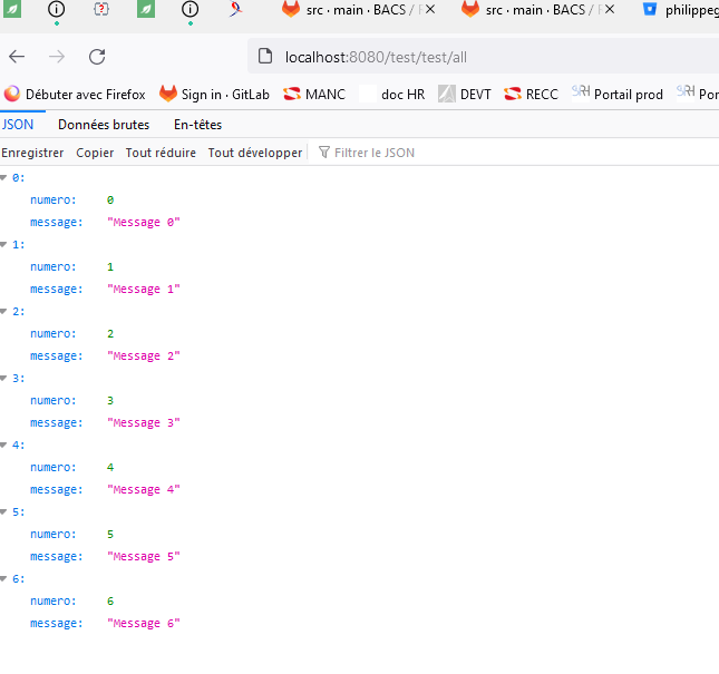

    On arrive à:
    Nom : pb_2023_02_27_soluce.png
Affichages : 565
Taille : 21,2 Ko
