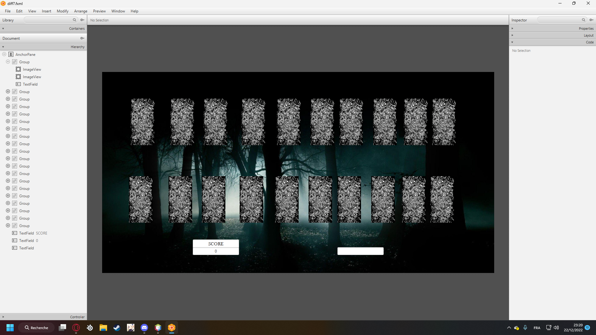

    J'ai un problème, j'ai un programme de Memory, lors de l'ouverture du fichier, on choisie la difficulté puis la partie se créée (git du Memory en question :https://github.com/FlamySpeeddraw/Memory PS:Seule la difficultée Custom avec 20 cartes fonctionne pour l'instant). La partie se base sur un fichier FXML qui contient des 'Group' avec dans chaque 'Group' deux 'ImageView' et un 'TextField' avec chacun un ID:
    Nom : image_2022-12-22_232213072.png
Affichages : 274
Taille : 552,2 Ko
    Dans mon controller j'instaure donc mes nodes avec @FXML et je les places dans des tableau pour pouvoir y accéder facilement plus tard :
