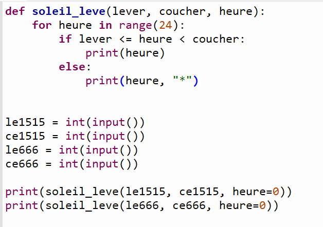

    Je suis complétement bloqué avec ma def de 3 paramètres et les 4 inputs, je bloque complétement et refait toujours les même erreurs. L'idée serait d'avoir un coup de main pour le réussir sans me donner la solution car j'aimerais comprendre et m'améliorer.
    Je viens tout juste de commencer la notion de def .
    Voici mon code :

    Citation Envoyé par rwaits Voir le message
    Votre fonction devrait marcher.
    Pour le reste, je ne comprends pas ce qu'on cherche à vous faire faire avec les 2 lever/coucher de soleil.

    Bonjour W,
    Ma fonction ne fonctionne pas car elle me renvoie l'input du premier soleil avec à la fin None.
    Je dois afficher de 0 à 23 une seule avec comme variable le lever et coucher des 2 soleils.
    voici le résultat que je dois obtenir avec en entrée 6 18 10 21

    Citation Envoyé par wiztricks Voir le message
    C'est un exercice du mooc Python. Ca parle du Petit Prince qui est sur une planète avec deux soleils. On demande ensuite d'afficher les moments où les deux soleils sont levés (ou couchés je me souviens plus trop)...
    Normal, une fonction doit retourner quelque chose (ie le résultat de son travail). Si elle ne retourne rien alors elle retourne None par défaut. Il ne faut pas confondre un "affichage" et un "retour du travail effectué". Pourtant cette notion est bien expliquée dans le mooc.
    Et faut faire attention avec if lever <= heure < coucher car le soleil peut très bien se lever à 16h et se coucher à 4h.

    Bonjour Sve@r,
    Oui vous avez entièrement raison, il s'agit d'un exercice du mooc pour lequel j'ai éprouve un grande difficulté, ça ne quitte pas mon esprit.
    Oui la différence entre un print et return je la comprends.
    J'ai corrigé la ligne pour if lever < coucher and lever <= heure< coucher or coucher < lever and not coucher <= heure < lever:
    J'éprouve une difficulté pour appeler ma fonction pour les 4 inputs soit 2 soleils.
    def soleil_dev va retourner un résultat pour soleil1 et soleil 2 ou alors me renvoyer un traitement que de soleil 1.
    Qu'est ce que je pourrais faire ?
    Je vous remercie par avance.
    Ce serait bien de comprendre le principe de cette fonction: elle travaille sur un soleil, donc comment pourrait-elle donner le résultat des deux ? C'est en l'appelant pour l'un, puis en l'appelant pour l'autre, que tu auras tes deux résultats.
    A ce propos ce serait utile que tu nous la montres en entier (y compris ce qu'elle retourne)
    On te demande d'afficher les heures où il fait nuit. Donc une boucle de 0 à 23 et si aucun des deux retours (celui de de l'heure courante associée au soleil 1 plus celui de l'heure courante associée au soleil 2) ne dit qu'il fait jour alors c'est qu'il fait nuit.

    Citation Envoyé par Sve@r Voir le message
    Merci de ta réponse
    ça fait plusieurs jours que je suis dessus, je suis vraiment désespéré de ne pas avoir de solution, ça devient obsessionnel... J'aimerais comprendre mais j'ai peu de ressource...
    alors pour ce code ci:

    Il me renvoie None car je n'ai pas utilisé le mot clé return puisque quand je l'utilise il me renvoie la valeur 0.
    Je ne comprends pas non plus pourquoi ma valeur heure is undefined.

    Expert confirmé Avatar de papajoker
    Septembre 2013
    2 334
    Localisation : France, Nièvre (Bourgogne)
    Inscription : Septembre 2013
    Messages : 2 334
    bonjour
    tout est dans le message de sve@r
    ne pas mettre ta boucle heures dans la fonction
    function qui retourne un boolean
    dans l'app, faire une boucle heures qui appelle la fonction 2 fois avec chaque soleil, tu affiches en fonction des resultats des 2 fonctions
