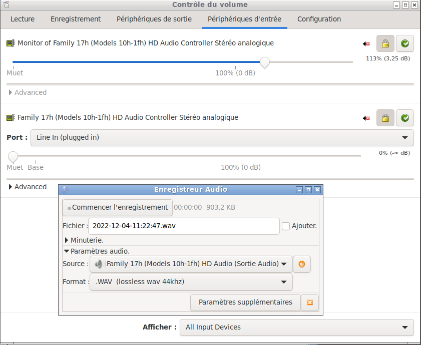

    j'en ai complètement archi-marre de cette §@!*µ%£$ de machine qui n'est pas foutue de travailler correctement...
    Ça a commencé hier soir : aucun problème toute la journée, je l'éteins vers 19 h et la rallume vers 23 h, elle va jusqu'à la fenêtre de logging, je la laisse là et j'allume l'ampli et hop !, le son de la radio dans les hp's de l'écran !
    Je n'avais jamais connu ça.
    J'éteins l'ampli, je me logge, j'attends que le Bureau "monte" puis je rallume l'ampli et pas de bol, rebelote avec la radio dans l'écran.
    Mon tuto ne m'a servi à rien sur ce coup-là, le seul moyen d'être tranquille c'est de muter le canal concerné, ce qu est très ennuyeux quand je code des outils qui jouent avec le son : comment "entendre" si mon code est bon quand le son est coupé ? Il m'a fallu éteindre l'ampli, c'est gonflant.
    Ce matin je n'ai pas allumé l'ampli, je voulais juste enregistrer un son de Wikipédia dans Audacity mais bernique et peaud'balle, y a pas moyen !
    Tous les réglages du "Contrôle du volume PulseAudio (le très mal nommé)" sont corrects mais Audacity s'en contre-fiche : je n'enregistre rien.
    Je lance amixer pour y voir plus clair et je découvre avec stupéfaction que le niveau de la Capture est à 0, tu m'étonnes que ça n'enregistre pas !
    Interlude gag :
    $ amixer // je ne mets que la sortie "Capture" :
    Simple mixer control 'Capture',0
      Capabilities: cvolume cswitch cswitch-joined
      Capture channels: Front Left - Front Right
      Limits: Capture 0 - 65536
      Front Left: Capture 0 [0%] [on]
      Front Right: Capture 0 [0%] [on]
    J'ai appelé cet intermède "gag" parce que ci-dessus vous voyez bien "'Capture', 0" en 2e ligne et ci-dessous je tape une commande trouvée dans un tuto qui a l'air sérieux pour espérer remettre des valeurs correctes aux niveaux de capture et juste après, son résultat :
    $ amixer -c 0 set Capture 80% unmute capture //le 0 correspond au chiffre à la fin de la ligne "Simple mixer control 'Capture'" de la commande précédente
    $ amixer: Unable to find simple control 'Capture',0
    Voilà pourquoi "gag" : une commande me trouve un control qui n'existe pas pour la commande suivante !
    Rarement vu une informatique aussi branquignole, et c'est pas tout :
    Ce matin, je ne touche pas à l'ampli et je vis ma vie de codeur et tout va bien jusqu'à ce que je décide d'aller sur Wikipédia pour enregistrer le son que j'y fais jouer mais l'histoire continue, Audacity s'en balek alors que le curseur dans le contrôle PulseAudio réagit...
    Je plie tout, extinction totale, je vais au marché, je reviens, j'allume l'ordi rien de changé, j'allume l'ampli et je n'entends la radio QUE sur la chaine, pas comme hier soir, si vous avez suivi.
    Mais je ne peux toujours pas enregistrer...
    Heureusement, il me reste mon petit outil "audio-recorder" qui est capable d'enregistrer ce qu'Audacity refuse de faire.
    J'EN AI MARRE !
    Nom : Capture d’écran du 2022-12-04 11-30-42.png
Affichages : 246
Taille : 73,8 Ko
    Pour bien faire, en haut il me faudrait la même chose que ce qu'on voit dans le petite fenêtre d'Audio-recorder mais dans PulseAudio ce réglage y est inaccessible... Ça me fait penser à "La Grenouille qui se veut faire aussi grosse que le bœuf"...

    je réanime ce vieux sujet parce que depuis hier soir, après des mois et des semaines d'inactivité dans le monde du son, j'ai voulu enregistrer un truc à partir d'un cd, oh, l'affaire de 2 minutes, et depuis hier j'y suis, merci PA...
    Alors je la fais très courte :
    quand je regarde l'onglet "Périphériques d'entrée", je ne vois qu'un curseur dans la zone correspondant à ma carte son ("Family 17h...", l'autre, la première dans la liste, "Monitor of...", est mutée, elle ne compte pas), or je suis en stéréo,
    Nom : linein_avant.png
Affichages : 83
Taille : 48,9 Ko
    Il m'a fallu pas mal de temps pour (re-)trouver le bouton qui va bien, que j'ai entouré d'un ovale rouge pâle, et qui me permet de pouvoir régler les 2 canaux :
    Nom : line-in_après.png
Affichages : 71
Taille : 27,7 Ko
    Le gag, c'est la différence de niveaux, mais ça, ça peut s'ajuster avec les curseurs, même si je ne sais pas d'où vient cet écart démesuré.
    Le souci c'est si je ferme l'appli : à sa réouverture il me faut re-cliquer sur le cadenas de désolidarisation, c'est d'un pénible de ne pas avoir ce paramètre sauvegardé...
    J'ai retourné tout Internet mais PA est une telle bouse que tout le monde s'y perd, donc tout le monde poste et donc c'est l'enfer pour essayer de trouver quelque chose d'utile, à tel point que je viens poster ici, n'ayant pas trouvé quoi modifier et où pour conserver le paramètre.
    Merci pour les retours,
    PS : j'ai regardé les réglages dans Alsa-Mixer sans rien y trouver d'intéressant,
    Mes 2 cts,
    jp
