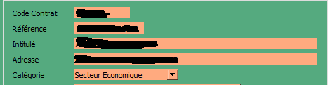

    Je voudrais soulever un petit problème qui me tracasse depuis longtemps.
    En résumé, j'utilise dans la saisie des données des combobox. Jusqu’à la tout marche à merveille en affichant le combobox comme suit :
           # Attribut catégorie client
            self.model_categorie = QSqlTableModel(self)
            self.model_categorie.setTable('attribut_categorie')
            self.model_categorie.select()
            self.ui.cb_categorie.setModel(self.model_categorie)
            self.ui.cb_categorie.setModelColumn(self.model_categorie.fieldIndex('categorie_libelle'))
            self.ui.cb_categorie.setCurrentIndex(-1)
            self.ui.cb_categorie.currentIndexChanged.connect(self.setfilter_categorie_fsm)
    Et pour insérer la valeur cachée de l'attribut_categorie dans la table au lieu du libellé j’utilise la fonction suivante :
        def setfilter_categorie(self, row):
            self.categorie = self.model_categorie.data(self.model_categorie.index(row, 0, QModelIndex()))
    Mon problème est : lorsque je voudrais modifier l'attribut_categorie je voudrais que la valeur déjà saisie dans la table s'affiche dans le combobox
    Nom : categ.png
Affichages : 216
Taille : 3,1 Ko
    Merci.

    Merci pour votre réponse, mais je pense que je me suis mal exprimé,
    la valeur que je voudrais afficher dans le combobox n'est pas de la table attribut_categorie mais celle insérée dans la table clients.
    La modification c'est sur la valeur choisie dans le combobox qui a été insérée dans la table clients.
    Merci.

    il commence par lire le contenu de la table clients et crée le ComboBox en conséquence (en présumant donc que la saisie de la table "clients" s'est faite depuis un autre widget)...
    Dans ce cas, j'aurai uniquement la valeur dans la table clients qui s'affiche et je n'aurai pas la possibilité de la modifier par une autre valeur qui se trouve au préalable
    dans le combobox attribut_categorie
