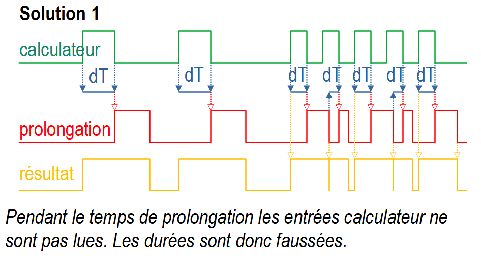

    Si j'ai bien compris, pas sûr, le premier est assimilable à un temporisateur non re-déclenchable tandis que le le second est re-déclenchable.
    Quand il y a recouvrement entre nouvel ordre d'ouverture et l'ouverture prolongée :
    la première solution oubliera la nouvelle ouverture jusqu'à la fin de son propre process puis la détectera en retard ce qui faussera les temps.
    la seconde solution n'oubliera pas la nouvelle ouverture mais réinitialisera le timer en plein milieu de son cycle.
    Nom : Injecteurs 1.png
Affichages : 441
Taille : 32,5 Ko
    Nom : Injecteurs 2.png
Affichages : 440
Taille : 34,1 Ko
    La question est : quel est le comportement souhaité ?
    Salutations

    Bonjour et merci pour ta réponse.
    Voilà qu'avec des schémas tout est plus clair !
    Le comportement souhaité est dans la solution 2, pas de coupures, et donc une ouverture en continue comme on peut le voir sur la dernière ligne.
    Le code que j'ai posté en deuxième (avec timerone) correspond je pense a cette solution, sauf qu'au lieu de maintenir ouvert, il se coupe jusqu'a ce qu'il retrouve un signal. Je n'ai pas d'explications, j'ai parfois des coupures de plus d'une seconde ! c'est énorme quand on sait que même à haut régime j'ai une impulsion fourni par le calculateur toute les 8 à 10ms en moyenne (6300tr/min comme régulation de régime)
    Quelle serait la bonne approche pour obtenir un résultat comme la solution 2 ?
    Merci encore pour les schémas c'est très clair en visuel

    Le problème est que la solution 2 est celle qui devrait résulter de la seconde implémentation. Il y a peut être un problème avec la réinitialisations du timer alors qu'il est en cours d'activité. J'ai supposé qu'il changeait juste la valeur dans le compteur qui continuait son décompte mais cette hypothèse est peut être erronée. Peut être faut il l'arrêter proprement (+ désactiver avant puis réactiver après l'interruption correspondante) avant de le relancer. Une seconde semble indiquer que la réinitialisation ne se passe pas bien et provoque l'arrêt sans relancer la mécanique.
    Je ne connais pas suffisamment les arcanes de cette bibliothèque pour savoir si elle est en cause. Changer un registre qui bouge (volatile par définition) est toujours source potentielle de problèmes. Si on doit changer 2 octets, il peut y avoir une modification entre le chargement du premier et celui du second conduisant à des incohérences.
    Salutations

    Alors j'ai testé votre programme Jay M, et je vous remercie déjà pour ça.
    Le code ne fonctionne pas, la voiture s'est noyé instantanément, car je pense que les commandes ouverture/fermeture doivent être inversé : ma led reste allumé en permanence à la mise de contact, et les impulsions du calculateur font éteindre la led au démarreur : ce qui devrait être l'inverse, la led doit s'allumer uniquement sur les impulsion du calculateur (avec le temps additionnel ajouté a cette impulsion) . Je n'ai bien sûr pas insisté.
    J'ai démonter les bougies et je vais attendre que tout sèche, car là pour le coup elle a bien trop de carburant ça me permet de regarder un peu le reste comme ça, je suis mecanicien auto de formation donc aucun soucis.
    Sinon, j'ai bien pris soin de corriger les valeurs d'enrichissement.
    Les pins sont les même que celles que j'ai utilisées sur mon montage hardware
    J'essaye d'interpréter votre code pour comprendre son fonctionnement en attendant le prochain test, il y a des fonctions qui sont inconnues à mon niveau, je me penche dessus.
    J'avais essayer de faire un code avec la fonction switch/case comme vous avez fait mais sans succès, probablement car j'utilisais toujours le timer et ça ne fonctionnait pas : j'ai lu après qu'une fois le timer lancé, tant qu'il n'a pas la commande timer.stop il bloque le reste.
    Je vais essayer le code de Guesset quand ce sera sec
    Merci encore vous êtes super sympas.

    Suite aux problèmes rencontrés par Pierre, j'ai regardé le code de Jay toujours agréable à lire.
    Je n'ai rien vu qui explique les problèmes si ce n'est un doute sur le re-déclenchement.
    Suite à la réflexion de Pierre (chronogramme 2 recherché) j'ai purement supprimé l'état de redéclenchement en considérant qu'un nouvel ordre du calculateur déclenche un nouveau cycle que l'on soit en prolongation ou pas.
    J'ai décalé la lecture du potentiomètre au moment de l'ouverture des injecteurs car c'est là où on a le plus de temps et il me gène un peu d'ajouter du temps de prolongation même si la valeur est 0 (on ajoutera toujours un chouïa à cause du calcul de dT (Temps de prolongation) et le temps de boucle de loop() mais on évite ainsi d'y ajouter le temps d'un analogRead(). Je suis peut être un peu jusqu'au-boutiste . Je considère que 0V sur l'entrée analogique correspond à un temps de prolongation nul (pour tester je conseillerais de commencer avec cette valeur).

    Je viens de constater une chose que je vais préciser, je n'avais pas précisé car mes deux programmes ne le faisaient pas, peut être car j'utilisais un timer ou la fonction delay qui coupaient en fonction du temps et non de l'état de la broche d'entrée. Je tiens à m'excuser pour cet oublie car il est possible que cela induise un non fonctionnement des solutions proposées.
    A la mise du contact du véhicule, les injecteurs sont actionnés pendant un court instant, puis ils sont en circuit ouvert.
    Donc un court instant on a (digitalRead(Signal_injecteurs) == HIGH) puis on passe à (digitalRead(Signal_injecteurs) == LOW).
    Nous avons la même chose en décélération, les injecteurs sont coupés quand on relâche l'accélérateur sur une plage de régime ordonné par le calculateur.
    Je pense que cela pourrait causer les problèmes rencontrés a savoir le noyage de la voiture dès la mise en contact.
    Car sur le dernier programme testé (celui de Guesset), quand je mets le contact, la led interne s'allume, ce qui veut dire que la broche D3 qui ouvre les injecteurs est ouverte en permanence. Mais pourquoi quand le signal (les impulsions) du calculateur arrive pendant la phase de démarrage, cette led ne clignote pas en suivant le signal de la broche D2 ?
    J'ai donc fait un montage rapide sur bredboard pour éviter les montages/démontages sur le véhicule avec un autre nano qui traine (en atmega168) et qui simule un signal de 10ms avec une coupure de 1ms (programme blink dans la bibliothèque d'exemples).
    On va l'appeler nano émetteur, et celui avec le programme d'injection nano récepteur.
    Quand le nano émetteur envoi un signal d'ouverture et fermeture, la led du nano receveur scintille bien et la puissance de la led varie bien en actionnant le potentiomètre, par contre si je coupe le nano émetteur, la led du nano récepteur est allumé pleine puissance en continu.
    Ce qui veut dire qu'en fonctionnement, quand le calculateur va couper les injecteurs en décélération les injecteurs seront grands ouvert.
    Ce qui pose le problème de la gestion, pouvons nous compter sur une fonction switch/case ou faut rester dans les fonction timer ou delay comme je l'avais fait au départ ?
    Car si nous imposons une gestion par le temps et non par l'état il devra obligatoirement couper la sortie (D3) en fonction d'un temp donné n'est-ce pas ?
    Peut être y a t'il d'autres solutions mais encore une fois excusez moi je résonne avec mes maigres compétences de débutant.
