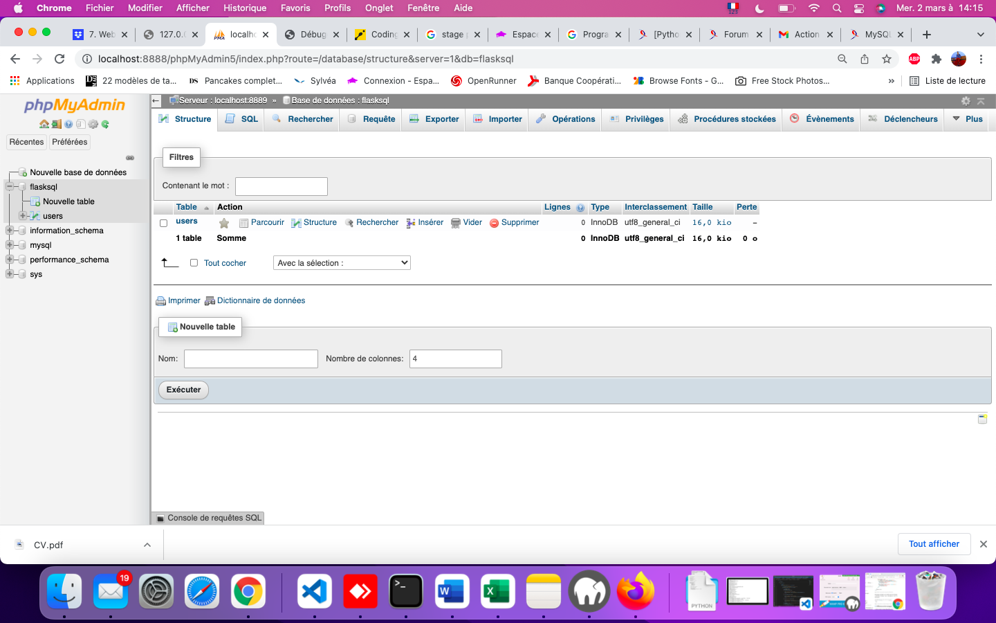

    Je viens chercher de l'aide car j'ai déjà beaucoup cherché de mon coté avant de venir faire appel a la communauté.
    Suite à l'installation Python et les différents modules qui vont bien je suis arrivé au niveau de faire une connexion via mon script Python pour accéder à ma base de données mais ce n'est pas possible et je ne comprend pas du tout l'erreur. Je vais donc vous montrer mon code et l'erreur indiqué en espérant avoir une réponse pour me sortir de cela.
    Nom : Capture d’écran 2022-03-01 à 14.20.41.png
Affichages : 977
Taille : 151,9 KoNom : Capture d’écran 2022-03-01 à 14.20.08.png
Affichages : 934
Taille : 188,4 KoNom : Capture d’écran 2022-03-01 à 14.21.06.png
Affichages : 932
Taille : 94,5 KoNom : Capture d’écran 2022-03-02 à 14.15.05.png
Affichages : 932
Taille : 370,0 Ko
    Merci d'avance pour votre aide !

    Salut AlexandreJcpn.
    Je comprends mieux ce que tu voulais faire.
    J'ai cru que tu désirais consulter la table "user" de la base "mysql".
    En fait, c'est ta table "users", dans ta base "flasksql".
    Tu ne dois pas utiliser le nom d'hôte 'localhost" pour accéder à PhpMyadmin.
    Dans Apache, tu dois déclarer un "VirtualHost".
    Voici un exemple à mettre dans le fichier httpd.conf d'apache :
    Code apache : Sélectionner tout - Visualiser dans une fenêtre à part
    #     PhpMyAdmin sans SSL     #
    <VirtualHost 127.0.0.2:80  fe80::2%1:80>
    	ServerName phpmyadmin
    	DocumentRoot "${PhpMyAdmin}"
    	ErrorLog  "${repertoire}/Logs/phpmyadmin_error.log"
    	CustomLog "${repertoire}/Logs/phpmyadmin_custom.log" combinedio
    	<Directory />
    		Options -Indexes +FollowSymLinks +MultiViews
    		AllowOverride none
    #		Require local
    	</Directory>
    </VirtualHost>
    	php_value default_charset none
    J'ai fait l'association de l'adresse ip 127.0.0.2 à au nom de site "phpmyadmin".
    De même, dans ton fichier "hosts", tu dois faire l'association "127.0.0.2" avec "phpmyadmin".
    Pour accéder à phpmyadmin, tu devras mettre "https://phpmyadmin" et c'est tout.
    Le message d'erreur stipule que tu ne peux pas te connecter à ton serveur MySql avec l'hôte "localhost" et le port "3306".
    Regardes la documentation MySql pour la connexion en python.
    En premier lieu, on ne se connecte pas avec l'utilisateur "root". Il n'est pas fait pour cela.
    Je suppose que ton serveur MySql se trouve sur le même ordinateur où tu testes ton script Python.
    Dans ton script, ne faudrait-il pas écrire "db = mysql.connector.connect(" ?
    Ne pas oublier de tester la connexion à ta base de données, ce que tu ne fait pas dans ton exemple.
    Voici un exemple de script Python qui accède au serveur MySql.
    As-tu bien defini le port "3306" pour le serveur mysql ?
