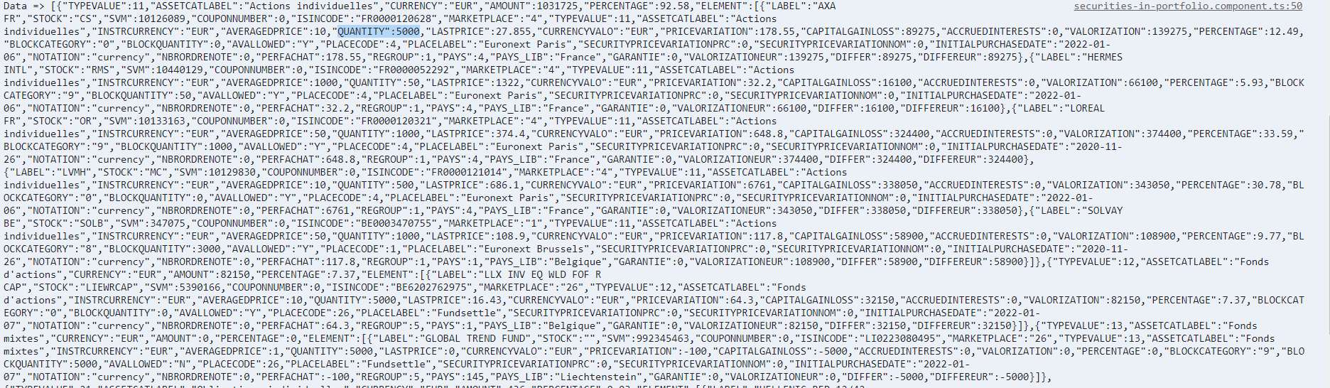

    Pour le premier test, se sont bien les données que j'aimerai afficher en HTML.
    https://zupimages.net/up/22/07/3g0e.png
    Pour le second test, idem les donnés sont bien là, j'aperçois bien ISINCODE et QUANTITY est un peu plus en bas.

    @krakatoa:
    J'ai retiré "Console 1 = >" et bizarrement des infos s'affiche sur la console...
    Pour console.log(res.PORTFOLIO);
    Pareil que @Dukoid j'ai bien les donnés qui s'affichent
    https://zupimages.net/up/22/07/nuxz.png
    Pour console.log(res.PORTFOLIO.REGROUPEMENT.ELEMENT[0].QUANTITY);
    J'ai un message d'erreur
    core.mjs:6484 ERROR TypeError: Cannot read properties of undefined (reading '0')
    https://zupimages.net/up/22/07/1e50.png
