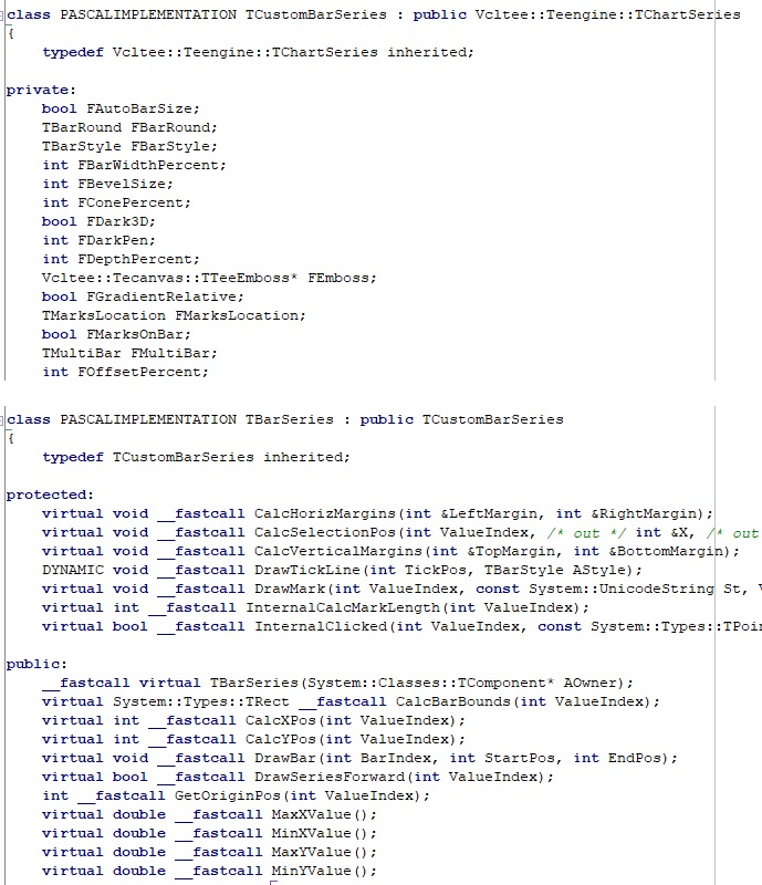

    En fouillant le fichier VCLTee.Series.hpp, je constate qu'il y a deux classes:
    Class TCustomerBarSeries
    Class TBarSeries
    Nom : -000.jpg
Affichages : 283
Taille : 223,9 Ko
    Comme j'ai une version entreprise, l'option Pro de TChart non compris, je ne peux ajouter que BarSeries (non CustomerBarSeries) lors de création de Chart.
    Cela peut-être la raison, je vais chercher un peu, je ne comprends pas la relation entre ces deux classes.
    Ce qui m'étonne est qu'on peut tous modifier manuellement, mais pas avec programme.
    Cordialement
    Xavier

    Il parait que la Class TBarSeries est dérivée de la Class TCustomerBarSeries, donc il serait logiquement possible d'accéder la fonction ApplyBarOffset(int Position):
    Nom : _00000Bis.jpg
Affichages : 299
Taille : 86,7 Ko
    Je vais chercher comment l'accéder sous C++Builder.
    Bien cordialement
    Xavier
