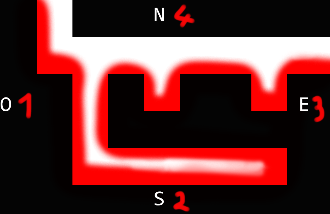

    Lu !
    Donc retour aux bases. Algorithme de la main gauche (ou droite au choix). Avec en plus mémorisation du chemin parcouru et chaque fois que tu repasses par le même chemin dans l'autre sens (quand tu as suivi une impasse) tu effaces le chemin parcouru. Quand tu atteints la sortie tu as le chemin. Simple, sans récursivité, sans souci annexe quoi.
    Hum donc en gros je fais si Ouest aller à l'Ouest, sinon si Sud allez au Sud, sinon si Est allez à l'Est, sinon si Nord allez au Nord, dans ce sens là si j'utilise l'algo de la main droite ? (Vu que j'ai un labyrinth sidewinder je pense que c'est mieux d'utiliser la main droite)
    Nom : maze-main-droite.gif
Affichages : 508
Taille : 182,5 Ko
    Arf je suis con faut que je rajoute et si case pas connue !
    Si Ouest et case pas connue aller à l'Ouest,
     sinon si Sud et case pas connue allez au Sud,
     sinon si Est et case pas connue allez à l'Est,
     sinon si Nord et case pas connue  allez au Nord,
    Sinon supprimer case et revenir case précédente.
    Dernière modification par Invité ; 02/01/2022 à 12h50.

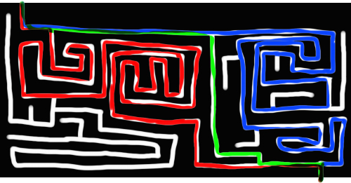

    Citation Envoyé par Sve@r Voir le message
    Faudrait que tu précises ce que tu entends par "tissé".
    C'était une petite boutade, un labyrinthe tissé traduit littéralement de l'anglais weave maze correspond à ce genre de labyrinthe :
    Bref, du coup avec l'algo des mains collés au mur, je ne peux pas trouver le chemin le plus court ?
    Nom : maze algos.jpg
Affichages : 463
Taille : 108,9 Ko
    En rouge main droite, en bleu main gauche, en vert le plus court.
    (Approximativement...)

    Citation Envoyé par LeNarvalo Voir le message
    Ben voilà, parfait exemple de démonstration de l'impossibilité qui a une parfaite valeur en maths car en maths les exemples sont admis comme preuve s'ils couvrent tous les possibles (comme les tables de vérité binaire qui n'ont que 4 possibilités) ou s'ils montrent un cas non fonctionnel (dans ce cas la démonstration est infirmée donc est définitivement fausse, ce qui est le cas ici).
    Donc preuve en est que l'algo des mains collées permet de trouver un chemin vers la sortie à coup sûr mais pas forcément le chemin le plus court
    Mais bon, quand je t'ai parlé de cet algo tu n'avais pas encore dit que tu cherchais le chemin le plus court.
    Ah mince désolé pour la perte de temps et d'énergie !
    C'est pour ça que je pensais utiliser une variable incrémentale comme dans mon script bien qu'il ne soit ni complet ni fonctionnel... (Je viens de songer que dans mon script je ne compare pas la valeur de la case suivante avec k, donc je peux écraser un chemin plus court avec un plus long...)
    Ah la rigueur tous les chemins menant à la sortie me vont aussi ! Visuellement j'arriverais peut-être à m'y retrouver...
    Du coup peut-être que mon idée de base n'est pas si mauvaise ? C'est juste l'adaptée à une pile qui m'est compliqué.
