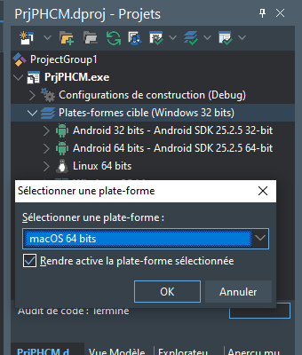

    en réponse rapide, j'écrirai que tout se passe là (à noter que, comme je n'ai pas d'engin à la pomme, je n'ai pas installé cette partie)

    Mais ce n'est pas aussi simple il faut aussi que la partie déploiement des Outils/Options soit bien remplie.
    • Les profils de connexion (schématiquement la partie communication windows -> Linux et OSX et paserver)
    • Les approvisionnments (schématiquement quand on veut diffuser son application dans des magasins numériques, donc plus optionnel dans un premier temps)
    • Les divers SDK (schématiquement, qui permettent de compiler)
    Nom : Capture_1.PNG
Affichages : 196
Taille : 46,5 Ko
    une fois ces options établies, une sélection de la plateforme cible permet la compilation et le déploiement*.
    un petit tour dans projet/déploiement permet de voir/modifier/ajouter les fichiers qui seront envoyés. https://docwiki.embarcadero.com/RADS...C3%A9ploiement
    Bref cela demande un peu plus de préparation (à faire une seule fois) qu'un simple choix de plateforme et F9

    La matrice de fonctionnalité (page 2) n'indique pas que ce soit impossible
    Mais, est-ce que la plateforme a été installée ?
    Outils/Gérer les plateformes
    Nom : Capture.PNG
Affichages : 164
Taille : 36,3 Ko
    S'il n'y a pas l'option c'est que l'installation s'est faite avec l'iso. Dans ce cas je ne me souviens plus de la démarche à suivre, une modification de l'installation à partir des programmes installés je pense

    J ai pourtant tout coché, comment savoir si c est installé ???

    Peut-être faut-il ajouter la plateforme.
    En tout cas, puisqu'il s'agit de mon projet exemple, comme je n'avais pas installé MACOS ....
    après installation je confirme
    Nom : Capture.PNG
Affichages : 148
Taille : 19,7 Ko
    Autre moyen, modifier le .dproj mais c'est nettement plus complexe que simplement ajouter la plateforme
