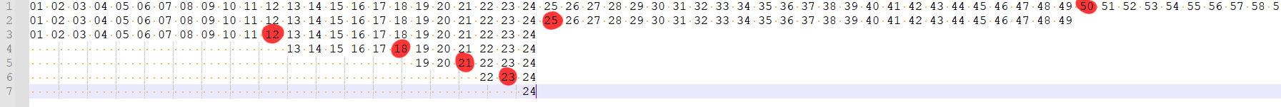

    Salut voici un exemple de solution :
    #Edit : bon d'accord...
    Nom : suite.PNG
Affichages : 222
Taille : 17,6 Ko
    Nom : suite 2.PNG
Affichages : 216
Taille : 28,1 Ko
    Je ne sais pas si c'est plus clair, ainsi ?
    Il faut mettre à jour l'une des deux bornes à chaque étape :
    • Imaginons que la réponse soit x=70 et que m=50.
    • A la première étape, la borne basse mini doit être mise à jour on sait que la réponse est supérieur à 50 donc mini=m=50 et nous devons calculer la nouvelle moyenne m=(maxi+m)/2 soit m=(100+50)/2=75.
    • A l'étape suivante, la réponse est inférieure à m, cette fois-ci c'est la borne haute qui doit être mise à jour maxi=m=75, la nouvelle moyenne m = int((mini+m)/2) soit m=(50+75)/2=62 (mini a été mise à jour à l'étape d'avant).
    • Etc.
    Dernière modification par Invité ; 08/11/2021 à 00h25.
