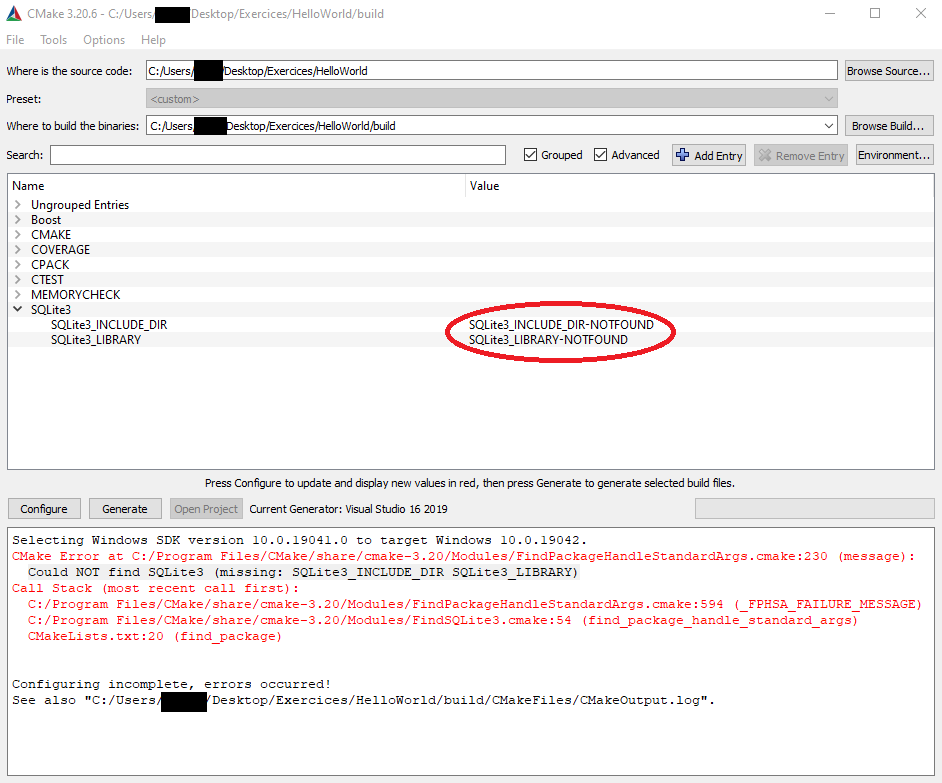

    Lorsque je génère sous CMAKE GUI, j'ai le message d'erreur suivant:
    Could NOT find SQLite3 (missing: SQLite3_INCLUDE_DIR SQLite3_LIBRARY)
    Voici une capture d'écran de CMAKE GUI:
    Nom : cmake error.png
Affichages : 809
Taille : 56,2 Ko
    Le problème est que:

    • Je ne peux pas utiliser SQLite à travers Visual Studio car la lib doit être trouvée avant de lancer Visual Studio (étant donné que ça se fait lors de la génération sous CMAKE GUI) - Je sais je suis têtu .
