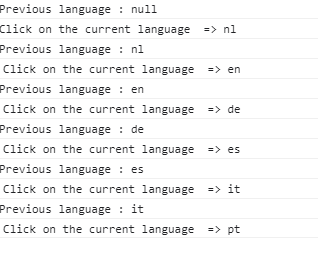

    Voici une image
    Maintenant, si je veux faire un console.log pour vérifier la langue précédente et la langue actuelle.

    Le switch entre le FR -> NL est "null" , je pense que c'est à cause de ça que ça bug entre NL -> EN ?
    Si vous avez une idée, je suis preneur.
