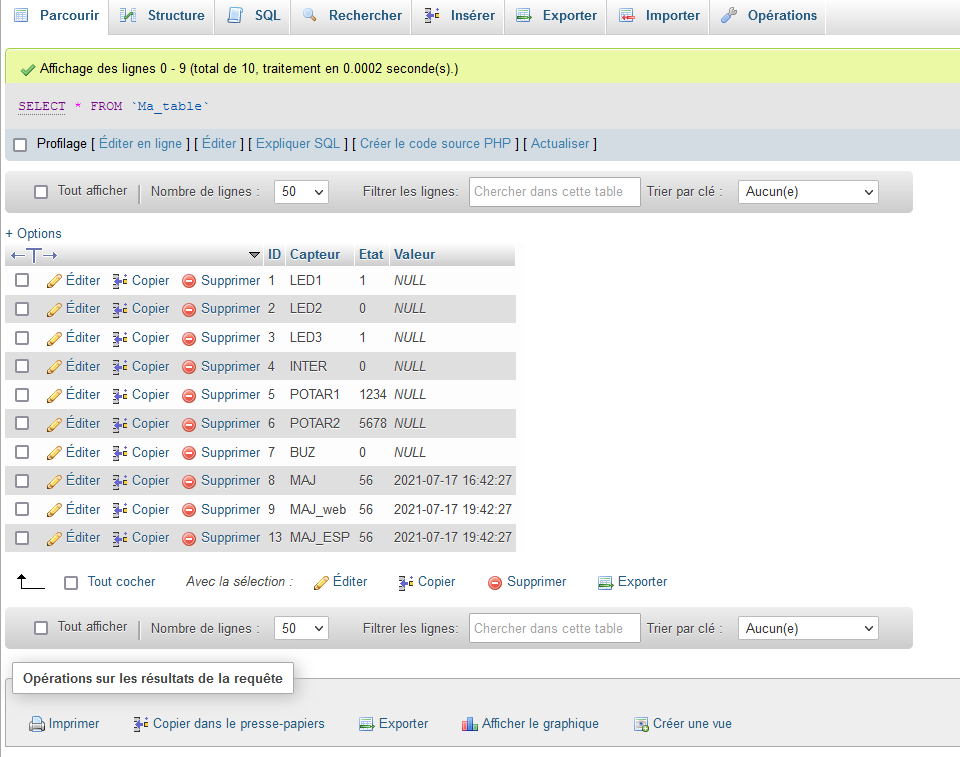

    Je suis maintenant bloqué sur la récupération des valeurs de mes potentiomètres !
    En effet j'avance doucement et maintenant que tout fonctionne je cherche a recuprer les valeurs de mes potentiomètre stockés dans la base de données. Contrairement aux Boutons qui n'ont que deux positions et donc assez facile de lire la réponse, la il s'agit d'une valeur à 4 chiffres. Je ne peux donc pas faire une réponse pour chaque.
    Peut être que je dois manipuler le texte de ma réponse pour en extraire seulement le chiffre qui m’intéresse ! oui mais comment faire ? je n'ai pas trouver de solution avec des .search ou des indexof !
    Peut être que vous auriez une solution à me proposer !
    Donc voici à quoi ressemble une réponse de ma requête qui va lire ma Base de données pour en traiter les infos !
    Fichier Read_Base.php
    LED1=0
    LED2=1
    LED3=0
    INTER=0
    POTAR1=1234
    POTAR2=5678
    BUZ=0
    MAJ=56
    MAJ_web=56
    MAJ_ESP=56
    Et voici mon coide JS qui traite les infos recus pour le moment :

    PS : J'ai penser a créer une fichier PHP par potentiomètre mais bon c'est con, car tout est dans la meme base.
    Comme vous le constatez, il est évident qu'il y certainement mieux comme façon de faire. Désolé si mon code vous fait saigner des yeux !
    Avatar de NoSmoking
    Janvier 2011
    17 241
    Inscription : Janvier 2011
    Messages : 17 241
    je constate à la lecture de la discussion que tu as peu tenu compte des remarques que l'on t'a faites !
    Que se passera-t-il quand tu auras 30 capteurs, ou plus, à gérer ?
    Le retour de ton serveur devrait plutôt être un objet type JSON et ressembler à :
      "LED1": "1",
      "LED2": "1",
      "LED3": "1",
      "LED4": "0",
      "INTER": "0",
      "POTAR1": "1234",
      "POTAR2": "5678"
    à partir de là c'est un jeu d'enfant que de mettre à jour le DOM pour peu que les clés soient des IDs d'éléments HTML et que fonction du type d'éléments tu agisse en conséquence.
    Je t'en avais mis un exemple de traitement dans ta première discussion.
    Bien sûr, d'autres méthodes peuvent être mises en place mais il me semble que la réception d'un « JSON » te faciliterait bien la tâche en parcourant celui-ci.
