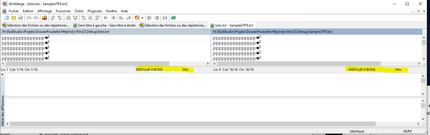

    Mon explication est la suivante.
    La signature du fichier se trouve au début du fichier (les 3 premiers bytes) donc dans le traitement de la string list il y a lieu d’insérer au début du fichier la signature ce qui consomme de la mémoire.
    Il serait intéressant de comparer les signatures des deux fichiers générer par ton code avé c une boucle réduite et celui que j’ai posté
    Par contre lors je maintiens mes propos concernant la stringlist qui n’est pas adaptée au traitement de fichiers si grand
    je n'ai par contre pas pu reproduire la différence de BOM d' on tu parles
    Signature avec des String List et la méthode
    list->SaveToFile("toto.txt", TEncoding::UTF8);
    BOM Ou Preamble ou signature oxef 0xbb 0xbf
    avec ma proposition de code
    un rapide contrôle avec WinMerge me confirme que les fichiers sont en tout point identiqueNom : WinMergeCap.PNG
Affichages : 157
Taille : 45,7 Ko
    cordialement
    Cordialement
