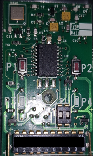

    Je souhaite réceptionner un signal depuis une télécommande radio fréquence fonctionnant sur du 433,92 MHz
    il s'agit d'une télécommande FERPORT TAC2KR
    Nom : télécommande.png
Affichages : 257
Taille : 496,0 Ko
    J'ai un Arduino sur lequel j'ai branché un module RF 433 sur la PIN 2
    Nom : recto.PNG
Affichages : 233
Taille : 330,7 Ko
    Nom : verso.PNG
Affichages : 222
Taille : 298,4 Ko
    J'utilise le croquis arduino : https://github.com/sui77/rc-switch/t...eDemo_Advanced
    je réceptionne bien le signal sur le moniteur série sur une télécommande de ventilateur de plafond :
    Nom : Capture.PNG
Affichages : 222
Taille : 38,5 Ko
    Mais avec la télécommande que je souhaite utiliser, aucun signal n'apparaît
    Quelqu'un pourrait m'aider ? mon module RF n'est pas compatible avec ce type de télécommande ? Quel module je dois utiliser ?

    même si vous avez la même fréquence porteuse à 433.92 MHz ce qui compte aussi c'est le type de modulation de la fréquence et le protocole pour le décodage.
    Comme mentionné sur le GitHub, la lib RCSWITCH ne travaille que sur ces chipsets :
    SC5262 / SC5272
    HX2262 / HX2272
    PT2262 / PT2272
    EV1527 / RT1527 / FP1527 / HS1527
    Intertechno outlets
    HT6P20X
    il vous faudrait un dongle SDR pour scanner plus large (cf le tuto d'adafruit)
    Sinon je suppose que les vendeurs de la télécommande vendent le récepteur adéquat...
