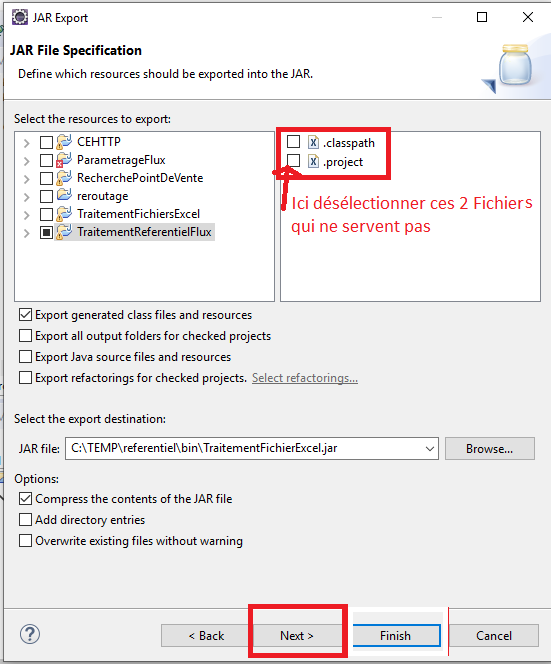

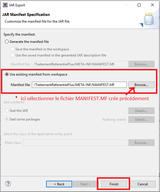

    Ensuite lors de l'export :
    Nom : 2021-03-22-Export-03.png
Affichages : 923
Taille : 66,8 Ko
    Nom : 2021-03-22-Export-04.png
Affichages : 911
Taille : 34,0 Ko
    Nom : 2021-03-22-Export-05.png
Affichages : 895
Taille : 32,1 Ko
