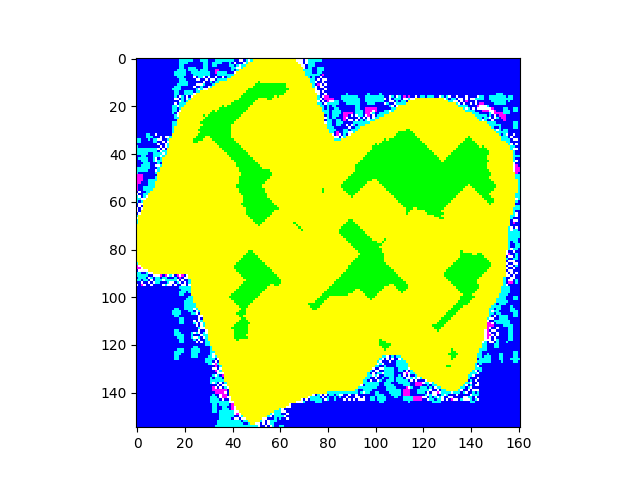

    J'ai essayé de débuguer mais j'obtiens cette image qui ne me paraît pas convaincante non plus (je ne sais pas pourquoi de mon côté ça lit au format RGBA au lieu de RGB...)

    J'ai utilisé un dictionnaire, comme suggéré par Sve@r et retourné img (en plus de M) dans tache() et modelisation_mildiou() ; aussi ligne 222, à cause de l'erreur de description dans le fichier .txt, j'ai rajouté (il y a un espace dans la condition juste après...)
    Je n'ai pas utilisé global car le code est un peu long et je me méfie toujours de ce genre d'opérateur qui peuvent modifier ma variable "à distance"...
    EDIT : ok, en relisant le code je crois que l'aspect "carré" est dû à la modélisation, en effet, la maladie se propage en vertical ou horizontal exclusivement (pas en diagonal)... c'est assez étrange... cela vient du bout de code en ligne entre 208 et 211

    J'ai remplacé par ceci (pour rajouter les diagonales et enlever les espèces de modulos positionnels) :
    for i in [-1,0,1] : #On explore les plus proches voisins
        for j in [-1,0,1] : #On explore les plus proches voisins
            if i==j : continue #Il s'agit du pixel infecté, on squeeze
            if not M[l+i,c+j] : M[l+i,c+j]=-1 # Si le pixel n'était pas infecté, maintenant oui :)
    Et j'obtiens ceci :
    Nom : Figure_1_variante.png
Affichages : 169
Taille : 15,3 Ko

    ÉDIT : haha message croisés.. top ! Également petite remarque, la feuille semble s’abîmer par les bords (regardez pour t=1 ou t=2). Je n’ai pas trop creusé mais je pense qu’il s’agit là aussi d’un bug au niveau des codes couleurs

    Si c’est le code programme2.py qui a été exécuté, sans modifications, alors il s’agit du résultat pour t=3 (je voulais voir justement ce qui passait au début).
    On voit bien que la feuille «*tombe malade*» par les bords, ce qui me semble bizarre...
