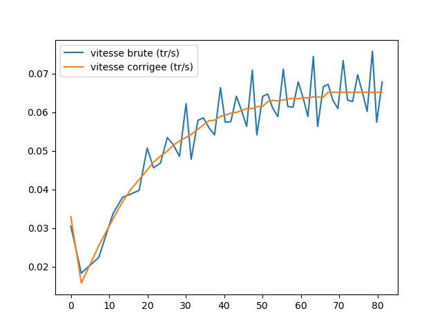

    Je me demandais si je ne pourrais pas faire un post-traitement des données brutes,
    pour calculer l'écart angulaire entre les pôles, en repérant le max, le min dans une fenêtre glissante de 12 intervalles successifs
    En faisant un calcul de vitesse moyenne sur une sec, on doit pouvoir le corriger automatiquement.
    Nous avons une demie-douzaine de ces moteurs. On va peut-être pas les jeter tout de suite.
    Il faut voir que je m'intéresse aussi (et surtout) au régime transitoire, qui dure environ 20millisec.
    Donc pour avoir des mesures pas trop "bruitées" de la montée en vitesse, il va falloir bosser dur !

    Alors, oui, je veux garder la précision, c'est pour ça que je voulais faire un post-traitement pour évaluer l'angle entre chaque pôle.
    Du coup, c'est moi qui n'ai pas été clair :
    Je ne pense pas atteindre une précision diabolique, mais compenser la faible précision du capteur :
    nominalement, pour 12 intervalles, on devrait avoir 30° et donc une période entre fronts identique, en régime permanent
    Ici, ce n'est pas le cas, donc on doit avoir des intervalles angulaires de type 28°, 32°, 35°, 25°... (valeurs parfaitement arbitraires)
    et des suites de périodes en proportion, modulo 12.
    On récupère le cycle des durées entre fronts en régime permanent, on calcule la vitesse moyenne et on en déduit les angles de chaque intervalle.
    On crée un tableau de valeurs des Théta i, i de 0 à 11
    Ensuite en remontant vers l'origine des temps, par pas de 12, on sait à chaque interruption quel intervalle angulaire vient d'être franchi, et en combien de temps, donc on peut calculer une vitesse angulaire corrigée du défaut, pour mieux observer la montée.
    Cordialement

    Messages : 25
    Par défaut Correction des imprécisions du codeur par post-traitement
    Re,
    J'avais dit que je ferai un petit programme python pour voir si on pouvait améliorer les mesures, le voilà
    (les puristes y trouveront sans doute beaucoup à redire)
    ## Repérage des différents poles et calcul des angles entre chaque
    # En régime permanent, la vitesse est constante, la durée entre deux poles n'est pas exactement la même
    # On importe le fichier texte contenant les intervalles de temps en microsecondes entre 2 ticks
    # On prend la moyenne des intervalles sur n tours consécutifs en partant de la fin
    # On en déduit une succession d'intervalles angulaires pour faire un tour
    # On calcule la vitesse en prenant angle calculé/durée mesurée
    import numpy as np
    poles = 6                   # fronts par voie (paires de poles)
    voies = 2                   # voies codeur
    nbtours = 1                 # nb de tours sur lesquels est calculée la moyenne
    cycle = poles*voies         # nb de fronts sur un tour
    fichier = open("essai.csv","r",encoding="utf8")
    # temps en millisecondes entre deux fronts
    temps = [float(x) for x in fichier.read().split()]
    # vitesse en tours par seconde, sachant qu'un tour est fait en "cycle"s fronts
    # en supposant que l'écart angulaire entre 2 fronts est absolument régulier
    vitesse = np.array([1000/(t*cycle) for t in temps])
    # Echelle des temps
    T=np.array([sum(temps[:i]) for i in range(len(temps))])/1000
    # Ici, on a exclu le dernier tour (ralentissement) du fichier csv
    def moyenne(temps) :
        """ Moyenne des périodes de chaque "pole", à vitesse supposée constante, appliquée à un fichier 'propre', sans valeur exceptionnelle en fin de colonne"""
        temps_sum = temps[-cycle:]      # somme des valeurs en vue d'une moyenne, initialisation
        for i in range(nbtours-1) :
            for j in range(cycle) :
                temps_sum[j] += temps[-(2*(i+1)*cycle)+j]
        return np.array(temps_sum)/nbtours            # Calcul et renvoi de la moyenne
    DeltaT_moy = moyenne(temps)             # Période moyenne de chaque "pole" en ms
    Theta_moy = DeltaT_moy/sum(DeltaT_moy)  # angle moyen entre chaque pole (en fraction de tour)
    def vitesse_corr(temps) :
        """ Vitesse corrigée des variations angulaires des poles"""
        i0 = cycle - len(temps)%cycle
        return np.array([Theta_moy[(i0+j)%cycle]*1000/temps[j] for j in range(len(temps))])
    vitesse2 = vitesse_corr(temps)
    plt.plot(T,vitesse,label = "vitesse brute (tr/s)")
    plt.plot(T,vitesse2,label = "vitesse corrigee (tr/s)")
    plt.legend()
    plt.show()
    Mais bon, ça tourne.
    On obtient ça sur un fichier test, extrait de mesures en millisecondes, la durée étant un peu courte pour assurer être en régime permanent sur plus d'un tour (le dernier), mais la comparaison est sans équivoque (sauf le premier point qui est une singularité due à une mauvaise maitrise de la communication série, sans doute)
    Nom : VitesseCorrigee.png
Affichages : 174
Taille : 39,0 Ko
    C'est pour le moment le travail le plus satisfaisant que j'ai pu effectuer sur ce thème.
    Il parait que la démarche d'investigation c'est pédagogiquement super, mais c'est un peu chronophage quand on est pas doué !!
    Cordialement
    Horus68
  16. #36
    Directeur de projet
    Mai 2013
    1 698
    Secteur : Service public
    Inscription : Mai 2013
    Messages : 1 698
    Par défaut Encodeur & PWM
    Est-ce que vous savez comment fonctionne l'encodeur (électrique, magnétique, optique...) ? Je fais l'hypothèse non optique car la précision serait a priori bien meilleure.
    Si la détection est très économique, elle peut se baser sur la détection directe (ie sans roue) de la rotation du moteur (retour électrique ou détection des pôles tournant). Si c'est le cas bien que le moteur soit un passe bas, cela ne se manifeste qu'au travers de l'inertie mécanique. Mais si nous sommes en amont (avec la détection directe sur les champs tournant) nous risquons d'avoir un joyeux mélange entre le retour moteur vers les détecteurs et le PWM.
    Un test de cette hypothèse serait de changer la période de base du PWM et de regarder comment évolue la situation. Si rien ne se passe : rejet d'hypothèse. Sinon…
    Hors sujet : je me demande à quoi sert ici une détection en quadrature puisque nous commandons le sens de rotation du moteur.
    Salutations
  17. #37
    Enseignant
    Avril 2018
    Activité : Enseignant
    Inscription : Avril 2018
    Messages : 25
    Par défaut Encodeur
    Bonjour Guesset,
    Capteur à effet hall à 3 paires de pôles. La précision annoncée dans la doc est très mauvaise. C'est confirmé par l'expérience.
    Le post-traitement est satisfaisant, d'autant que mon fichier exemple est plutôt mal choisi : on n'est pas vraiment arrivé en régime permanent sur le dernier tour.
    D'où la petite discontinuité (mini rampe) en début de tour.
    Le changement de fréquence PWM ne semble pas influente : en passant de la broche 5 (490Hz) à la 9 (980Hz), pas de changement.
    L'utilisation des 2 voies et de tous les fronts a pour but d'augmenter la précision.
    Pour la quadrature, ne peut-on pas envisager un cas de figure avec un système mécanique très inerte, qui continue à tourner dans le sens + longtemps après que l'on l'ait commandé pour le sens - ? Du coup, il est nécessaire de faire le test a ET b, après front sur a ou sur b pour savoir si il faut effectivement incrémenter ou décrémenter.
    Je me place là dans le cadre d'un asservissement en position, par exemple.
    Cordialement
  18. #38
    Directeur de projet
    Mai 2013
    1 698
    Messages : 1 698
    Par défaut Vitesse et précipitation
    Bonjour Horus,
    Citation Envoyé par Horus68 Voir le message
    ...Le changement de fréquence PWM ne semble pas influente : en passant de la broche 5 (490Hz) à la 9 (980Hz), pas de changement.
    Pour la quadrature, ne peut-on pas envisager un cas de figure avec un système mécanique très inerte, qui continue à tourner dans le sens + longtemps après que l'on l'ait commandé pour le sens - ? ...
    Ok, Hypothèse out.
    L'argument selon lequel on peut passer en marche arrière alors que le moteur est lancé à pleine vitesse en marche avant me laisse très dubitatif. On peut essayer. Une fois
    Salut
