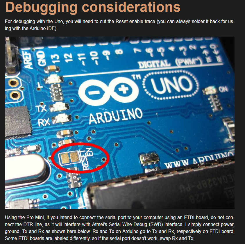

    - Je vois déjà qu'il faut acheter un "truc", je ne sais pas trop comment on appelle ce dispositif électronique qui permet de programmer/déboguer un microcontrôleur... Le lien de Vincent pointe sur le Atmel-ICE, qui est par exemple recommandé ici... Certains le vendent 120 euros environs...
    - Ensuite il "faut" apparemment utiliser Atmel Studio : je l'ai téléchargé... C'est une usine à gaz quand même et j'aurais bien voulu utiliser VS Code (je ne sais pas si c'est possible)...
    Citation Envoyé par Jay M Voir le message
    couper une trace sur la Uno,
    Je ne suis pas sûr de savoir de quoi tu veux parler mais cela me fait penser à ça :
    Nom : arduino.PNG
Affichages : 1467
Taille : 1,25 Mo
    Source : ici.
    Je ne sais pas si c'est toujours d'actualité...
    Enfin comme toi je me demande si ça vaut le coup...
