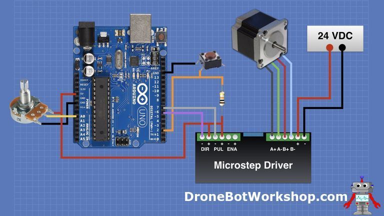

    Je voudrais bien avoir de l'aide sur la programmation d'un moteur pas a pas avec driver sur arduino mega.
    Mon souci c'est d'ajouter bouton marche et arrêt sur mon programme telle qu'il est ;
    output (2) marche
    output (3) Arrêt
    Quelque chose comme sa !
    Mon moteur démarre immédiatement après alimentation chose que sa dérange
    Merci de bien vouloir m'aidé a se sujet.

    Bonjour cool-16
    Voilà à quoi ça peut ressembler:

    Tu ajoutes 2 boutons "contre" GND, et câblés sur 3 = Start, 4 = Stop. Il n'est pas nécessaire de mettre des résistances sur ces boutons du fait que ....Switch, INPUT_PULLUP
    A noter que j'ai ajouté l'initialisation du bouton reverseSwitch ( pinMode (reverseSwitch, INPUT).
    Cordialement

    Merci beaucoup Monsieur, pour votre aide ça a marcher au top !!!
    il a fallu juste rentrer les bons terme que j'ai pas pu coordonné .
    j'ai dû supprimé le (pin 2) qui cause un problème de rotation a chaque marche/arrêt il change de sens .

    - pouquoi le push button de la pin 2 est aussi connecté au driver (au + de DIR et PUL) au travers d'une résistance?
    - setdir étant dans l'interruption, il vaurdrait mieux la déclarer en volatile pour éviter les optimisations du compilateur. attention aux rebonds cependant avec ces petits boutons momentanés.

    Bonjour Jay M
    Citation Envoyé par Jay M Voir le message
    C'est simplement un PULL_UP, c'est connecté au +5V de l'Arduino.

    Citation Envoyé par jpbbricole Voir le message
    ah bien sûr. bien vu.
    j'ai dû supprimer la (pin 2) qui cause un problème de rotation a chaque marche/arrêt il change de sens .
    Comment avez vous câblé les boutons sur les pin 3 et 4? il faut faire Pin --- bouton --- GND
