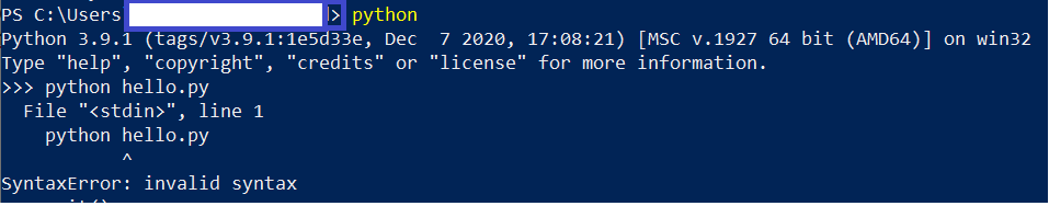

    Cela fait 2 jours que je peine à maintenir le PATH de python, c'est à dire pouvoir exécuter des script directement de mon dossier personnel cela ne fonctionne un hello.py s'exécute une seule fois, et puis plus rien, la fameuse erreur..
    >>> python hello.py
      File "<stdin>", line 1
        python hello.py
    SyntaxError: invalid syntax

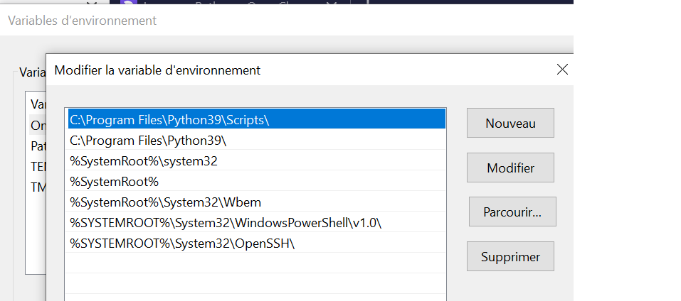

    Pourtant les liens Paths des variables d'environnement sont bien ajoutés, et j'exécute python à l'intérieur de mon dossier perso.
    C:\Program Files\Python39\
    C:\Program Files\Python39\Scripts\
    Avez-vous une idée sur la provenance de ce problème ?

    Lorsque tu invoques l'interpréteur Python dans une console tu dois lui parler en python.
    Donc, ceci est bon:
    et ceci aussi:
    vincent@djoliba:~$ python3
    Python 3.8.5 (default, Jul 28 2020, 12:59:40)
    [GCC 9.3.0] on linux
    Type "help", "copyright", "credits" or "license" for more information.
    >>> import hello
    mais pas ceci
    >>> python hello.py
        python hello.py
    Membre prolifique
    Avatar de Sve@r
    Février 2006
    12 875
    Inscription : Février 2006
    Messages : 12 875
    Il en faut pas invoquer "python" dans l'interpréteur Python. Quand tu es dans l'interpréteur, tu es déjà dans python donc tu n'as plus besoin de réinvoquer python puisque tu es déjà dedans, juste de taper des instructions python et c'est tout.
    Il y a 2 façons de programmer en Python
    1. dans python lui-même (là où tu vois ">>>"). Là tu peux taper de petites instructions rapides pour regarder le résultat (ex print(tuple(range(10))). Tu peux aussi taper des instructions plus complexes (ex boucles, conditions, fonctions) mais si tu te trompes faut tout retaper donc pas pratique. Et si tu quittes l'interpréteur Python, tu perds tout
    2. en mode script. Là tu crées un fichier nommé "toto.py" ou "titi.py" ou ce que tu veux d'autre. L'extension ".py" n'est pas obligatoire mais simplifie la gestion des fichiers quand tu veux regarder le contenu de ton répertoire (tu vois de suite quoi est quoi). Ce fichier contient tout un code Python complet et comme il est enregistré tu peux le réexécuter quand tu veux ou alors le faire évoluer.
      Et ensuite, pour exécuter ce fichier (ex toto.py) là tu invoques Python pour lui demander de l'exécuter ; et cette invocation est faite depuis l'OS (console cmd sous Windows, fenêtre shell sous Linux). Ex python toto.py. Et si tu rajoutes la ligne #/usr/bin/env python en tout début de script, alors tu peux l'appeler directement sans préciser "python" devant (ex toto.py). Mais cette méthode ne fonctionne que si l'OS sait où se trouve le programme "python.exe" et ça c'est le contenu de la variable PATH qui le lui dit.
