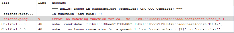

    J'ai essayé ceci en mettant cet outil : https://www.libxl.com/codeblocks.html
    J'ai mis ce code pour tester :
    #include "libxl.h"
    using namespace libxl;
    int main()
        Book* book = xlCreateBook(); // xlCreateXMLBook() for xlsx
        if(book)
            Sheet* sheet = book->addSheet(L"Sheet1");
            if(sheet)
                sheet->writeStr(2, 1, L"Hello, World !");
                sheet->writeNum(3, 1, 1000);
            book->save(L"example.xls");
            book->release();
        return 0;
    Mais ça me renvoie une erreur :
    Nom : bug.PNG
Affichages : 647
Taille : 9,7 Ko
    Vous pouvez m'aider
    Analyste/ Programmeur
    Juillet 2013
    4 852
    Inscription : Juillet 2013
    Messages : 4 852
    En gros , tu compiles en ANSI/ ASCII (MBCS pour être précis) et toi tu codes avec des chaînes de caractères Unicode (le L majuscule devant la chaîne de caractères)
    TCHAR est 1 type Microsoft qui est soit char (compilation en ANSI/ ASCII) soit wchar_t (compilation en Unicode)
    Donc soit tu changes l'option de compilation soit tu codes avec des chaînes de caractères MBCS.
    Futur Membre du Club
    Comptable
    Janvier 2021
    Âge : 28
    Localisation : France, Landes (Aquitaine)
    Activité : Comptable
    Inscription : Janvier 2021
    Messages : 5
    Merci ! Problème réglé
