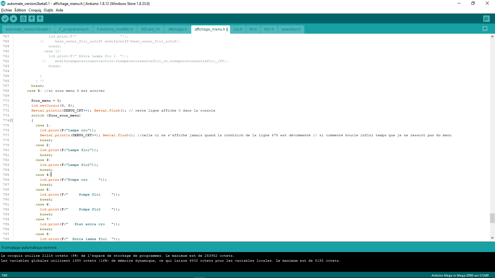

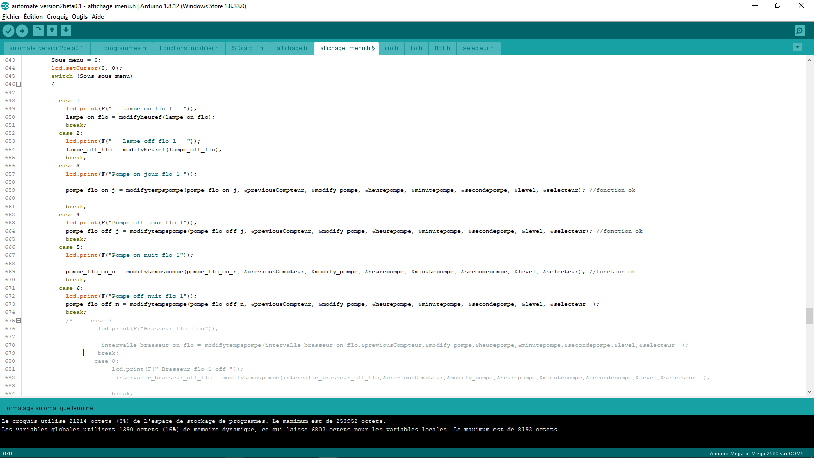

    Bonjour a tous
    Alors voila mon problème j'ai un switch qui me permet de déclencher une fonction identique pour tous
    Ce switch contient 16 condition qui dépendent du relais que l'on souhaite modifier mais voila quand je decommante la 7ème conditions (case 7 cela me décale tout d'un niveau dans autres menu j'ai essayer de toute les façons que je voyait avec des pointeurs avec des returns etc...
    pour être plus précis si dans le sous_menu floraison si je décommente la 7eme condition dans affichage_menu.h a la ligne 675 ou une des conditions qui suit cela me décale tout d'un cran dans le menu forcer état. Quand je tente d'accéder à état lampe cro la carte redémarre par contre si je sélectionne le deuxième (etat lampe flo) j'accède a etat lampe cro et ainsi de suite
    j'ai mis des variables pour voir ou le script plantais il programme plante au niveau du switch ligne 777 j'ai placé une variable a cette endroit et elle s'affiche a zero pas moyen de rentrer dans ce switch ligne 777
    par contre si je commente la ligne 675 jusqu'a la ligne 700 je rentre dans le switch ligne 777 sans aucun problème voir photo et video
    video avec conditions 7 et suivante commenté
    https://drive.google.com/file/d/1YcV...ew?usp=sharing
    video avec conditions 7 et/ou suivante décommenté
    https://drive.google.com/file/d/1P9e...ew?usp=sharing

    Qu'entendez vous par
    ? est-ce que ça veut dire que le menu n'est pas sur sa bonne ligne?
    Je vois que vous utilisez des interruptions pour lire un encodeur rotatif. Dans votre ISR Vous utilisez des variables qui ne sont pas déclarées en volatile. il faut le faire pour etat, Compteur, selecteur, previousmillismenu. (en fait Compteur ne sert à rien, autant le virer).
    ==> Il se pourrait que vous soyez victime d'une corruption d'une de ces variables pendant l'interruption et dans le code principal l'accès à ces variables devrait être en zone critique ou se faire sur une copie.
    de plus dans la fonction modifyetat() je vois un bug ici
      if ( digitalRead(validate) == LOW && (*modify_etat = 3))
    le test d'égalité c'est == mais comme vous ne l'appelez pas je suppose que vous n'avez pas été victime de cette initialisation
    Je vois que vous avez commenté ces lignes, mais vous ne devez pas utiliser print() dans une interruption car ça utilise aussi les interruptions qui sont désactivées et il faut minimiser au maximum le temps passé dans l'interruption).
    Bon - après "un peu" de ménage pour y voir plus clair, j'ai regroupé vos fichiers et détruit tout ce qui ne servait pas ou était commenté voici le code auquel j'arrive.
    Dans ce code j'ai mis une petite section critique pour recopier les variables modifiables dans interruption.
    Pourriez vous tester ce que ça donne ? (NB J'ai mis le moniteur série à 115200 bauds - changez le dans votre IDE pour voir les traces)

    PS: Sans jugement de valeur... ma première réaction c'est "Mais quel bazar !"...
    C'est quoi tous ces onglets avec du code entièrement commenté ou d'autres avec du code hors de toute fonction ? comment voulez vous vous y retrouver ou maintenir quoi que ce soit ?
    #include c'est fait pour structurer le code en modules qui contiennent des fonctions ou autres entités plus ou moins autonomes. On ne l'utilise pas pour injecter des bouts de code.
    - Pour l'initialisation de variables globales vous faites
    unsigned long previous_millis_capteur_cro = millis() + 10000;
    unsigned long current_millis_capteur_cro = millis();
    . Comme millis() vaut 0 à ce moment là, autant mettre 0 et 10000 dans les variables.
    - Pouvez vous clarifier si Sous_menu et Sous_sous_menu sont des indices dans un tableau ou une tension ?
      menu = LOW;
      S_menu = 0;
      Sous_sous_menu = = LOW;
      Sous_menu = = LOW;
    - Pourquoi Sous_menu est un octet alors que Sous_sous_menu est un int?
    byte Sous_menu;
    int Sous_sous_menu ;
    - Pouvez vous expliquer ce que vous faites avec cette fonction?
    byte modifyetat(byte *relay, int *previousCompteur , byte *modify_etat, byte *selecteur, byte *level) ;
    Dans une partie commentée du code je vois que vous faites
            //modifyetat(&etatrelay[Sous_sous_menu], &previousCompteur , &modify_etat, &selecteur, &level);
    Pourquoi passer des pointeurs sur des octets alors que ce sont des variables globales que vous modifiez ? de plus cette fonction est supposée retourner un byte mais elle ne retourne rien. (à déclarer en void)
    - Quand vous voulez masquer des bits, ne faites pas
      byte etat_test = (etat | B11110000) - B11110000;//test des 4 bits de poids faible
    faites simplement
      byte etat_test = etat & B00001111; // test des 4 bits de poids faible
    - Comme vous avez commenté le delay(), vous n'aurez pas le temps de voir votre message de mise en route, il va s'effacer juste après avoir été affiché
      // Message de mise en route
      lcd.print(F("  Automate poezadri  "));
      lcd.setCursor(0, 1);
      lcd.print(F(" CHAMBRE DE CULTURE flo 1 "));
      lcd.setCursor(0, 2);
      lcd.print(F(" INITIALISATION... "));
      lcd.setCursor(0, 3);
      lcd.print(F("    VERSION V1.0    "));
      //delay(3000);
      lcd.clear();
    - idem pour le test de présence de carte SD. Comme le code de gestion de la SD est commenté, toute cette partie SD ne sert à rien en fait ??
    - Si vous veniez à utiliser la carte SD, si le fichier n'est pas bien formaté avec des \n sur la dernière ligne, votre lecture de fichier () va partir en boucle infinie
      while (config_file.available() > 0 )  { // <=== ICI VOUS TESTEZ LA DISPO D'UN SEUL OCTET
        /* Récupère une ligne entière dans le buffer */
        i = 0;
        while ((buffer[i++] = config_file.read()) != '\n'). // <=== ICI VOUS EN LISEZ PLEIN
          /* Si la ligne dépasse la taille du buffer */
          if (i == BUFFER_SIZE)
            /* On finit de lire la ligne mais sans stocker les données */
            while (config_file.read() != '\n');  // <=== ICI VOUS EN RISQUEZ LA BOUCLE INFINIE SI FIN DE FICHIER
            break; // Et on arrête la lecture de cette ligne
    Que se passe-t-il si vous avez des "\r\n" comme fin de ligne et pas juste "\n" ?

    Citation Envoyé par Jay M Voir le message
    Qu'entendez vous par ? est-ce que ça veut dire que le menu n'est pas sur sa bonne ligne?
    j'ai réussi a stopper le phénomènes en découpant mes switch dans le level2 avec des if et des else if avec la variable pages. En faite ce qu'il ce passait si je rentre dans le sous menu croissance et que je selectionne le premier paramètres par exemples heures lampe on l'arduino redémarre par contre si je descend sur pompe on jour la j'ai access au réglage "heure lampe on " alors que la valeur de mon selecteur est correcte
    encore mieux floraison 1 et floraison 2 sont identiques j'ai été obligé de découper mon switch dans "level 2" pour "floraison 2" alors que "floraison 1" fonctionne bien
    j'ai fait les modifs préconiser viré compteur et passé les autres variable en volatile repris votre code pour l'encodeur rotatif mais le problème reste le même
    Sans vouloir me justifier je pensait bien faire en séparant mon code, le code commenté sert belle et bien a quelques chose c'est juste qu'en vu des problèmes que j'ai j'ai préféré commenter tout le reste pour voir si le problème ne venait pas ces morceau de code, de plus j'ai écrit ce code il y a déja plusieur mois/année et je me remet seulement dessus (enfin ca fait 7 jours/nuit que je me fait des cheveux blanc) par contre j'ai bien entendu vos remarques et j'en prends notes
      menu = LOW;
      S_menu = 0;
      Sous_menu = = LOW;
    byte Sous_menu;
    qu'entendez vous par indices dans un tableau ou une tension je pense que c'est l'utilisation l'attribut LOW qui vous mets le doute si c'est bien ça il est la pour dire 0 et les variables servent uniquement pour le menu, sinon pour l'histoire de byte et de int cela va avec le bazar et surtout un manque de réflexion avant la déclaration des variables qui ont changer de type entre 2 et celle ci est passer entre les mailles
    la fonction modifyétat me permet d'attribuer un mode de fonctionnement à mes différents relais: par exemple pour les lampe marche auto(en fonction de l'heure ), marche forcé, et éteint forcé
    j'ai aussi fait les modifs indiquer sur la fonction j'ai par contre gardé le pointeur sur mes relais sinon je ne sais pas pourquoi mais l'état n'est pas sauvegardé
    void modifyetat(byte *relay)
      //delay(3000);
      lcd.clear();
    oui je sais j'en avais juste marre d'attendre 5seconde avant de pouvoir retester chaque fonction
        i = 0;
