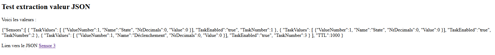

    Je voudrais pourvoir exploiter quelques données JSON que je récupère depuis une url.
    Voici le code :

    Ce qui me donne ceci :
    Nom : JSON.png
Affichages : 685
Taille : 20,6 Ko

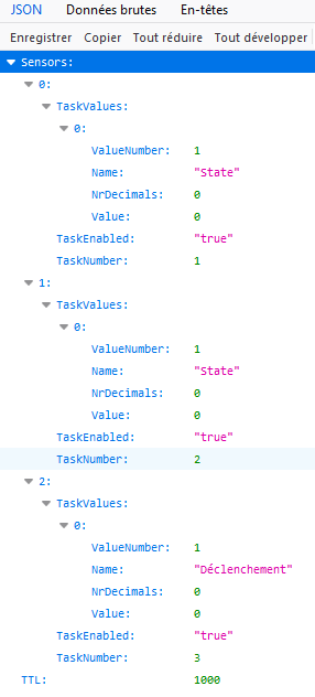

    et qui est extrait de cette page :
    Nom : json2.png
Affichages : 726
Taille : 13,2 Ko
    J'arrive donc a extraire le JSON mais je n’arrive pas a extraire seulement quelques données comme : "Name":"Déclenchement" et "Value":0 (sachant que Value peut changer d'état 0 ou 1).
    Si quelqu'un peu m'aider, je suis preneur.

    On pourrait répondre avec les images mais ce serait mieux avec un code qu'on pourrait tester ou au moins nous donner le JSON au format texte...
    Citation Envoyé par guillaumecab Voir le message
    Il peut y en avoir plusieurs ? Tu veux tous les éléments ?
    Pour récupérer le Name et Value de ton exemple : var name = reponse.Sensors[2].TaskValues[0].Name; et var val = reponse.Sensors[2].TaskValues[0].Value;...
    Mais là c'est que pour cet exemple, pour un cas général il faudra une boucle...

    Voici le code JSON :
      "Sensors": [
          "TaskValues": [
              "ValueNumber": 1,
              "Name": "State",
              "NrDecimals": 0,
              "Value": 0
          "TaskEnabled": "true",
          "TaskNumber": 1
          "TaskValues": [
              "ValueNumber": 1,
              "Name": "State",
              "NrDecimals": 0,
              "Value": 0
          "TaskNumber": 2
          "TaskValues": [
              "ValueNumber": 1,
              "Name": "Déclenchement",
              "NrDecimals": 0,
              "Value": 0
          "TaskNumber": 3
      "TTL": 1000
    J'ai intégré t'es 2 variables mais ça ne marche pas. je n'ai plus aucune données.
