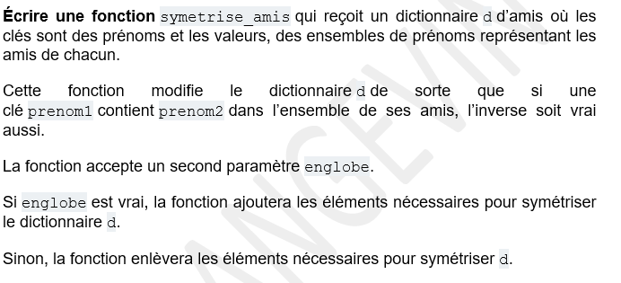

    Par défaut Exercice dictionnaire set
    bonjour est ce que vous pouvez m'aider pour cette exercice svp
    Nom : Capture.PNG
Affichages : 560
Taille : 35,1 KoNom : Capture1.PNG
Affichages : 516
Taille : 26,8 Ko
    voici ce que j'ai fais pour l'instant
    def symetrise_amis(d, englobe=True):
        for prenom, amis in d.items():
        for ami in amis:
            if prenom not in d:
                d[prenom] = [ami]
            elif ami not in d[prenom]:
                d[prenom].append(ami)
            if ami not in d:
                d[ami] = [prenom]
            elif prenom not in d[ami]:
                d[ami].append(prenom)
      0  3
