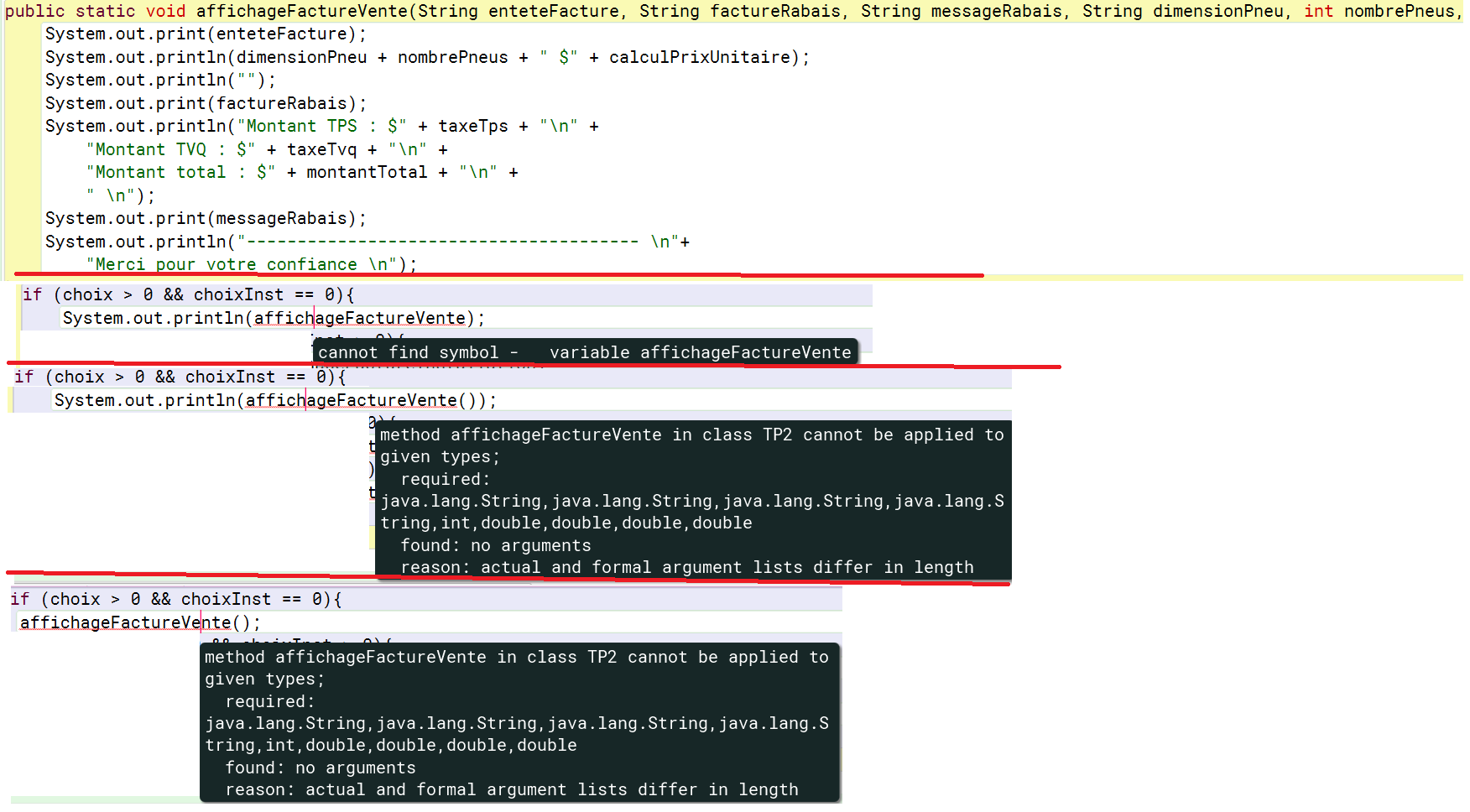

    Je suis en train de travailler sur un travail d'école (cours de java débutant) qui traite sur la vente de pneus d'une compagnie.
    J'ai finalisé toutes mes méthodes et je suis rendu à la partie finale où je regroupe tous mes résultats dans une méthode "affichage" et où j'appelle cette méthode dans la méthode main.
    Cependant j'ai un problème et j'ignore c'est lequel !
    Je vous laisse ci-dessous mon code, est-ce que vous pouvez m'aider svp ?
    J'ai essayé trois façons différentes d'appeler ma méthode "affichage" dans la méthode main mais sans succès...
    Merci d'avance!
    Bonne soirée à vous
    Salut
    Ton problème vient du fait que tu essaye d'afficher via System.out.printLn() une méthode : ta méthode affichageFactureVente(), ce qui n'a aucun sens. Pour afficher le contenu de ta méthode tu as juste à enlever le System.out.printLn()
    De plus tu essaye d'exécuter ta méthode sans ses paramètres ce qui amène une erreur
    Tu ne dis pas comment tu obtiens tes résultats mais j'imagine que ce sont soit des constantes soit tu les récupère via un Scanner. Dans tout les cas il faut que tu les mettes dans les paramètres de ta méthode affichageFactureVente() pour qu'elle puisse les afficher.

    if (choix > 0 && choixInst == 0) {
        affichageFactureVente( enteteFacture , factureRabais , messageRabais, dimensionsPneu, nombrePneux );
    Bonne journée

    Ok oui je comprends!
    Par contre j'ai un petit problème avec les résultats à mettre dans la parenthèse.
    Par exemple, pour les entêtes j'ai déjà fait une méthode ailleurs de la méthode main pour la definir. Le professeur ne veut pas qu'on définisse les entêtes dans la méthode main comme tu m'as conseillé.
    Comment je fais pour appeler l'entête, définie dans une autre méthode, dans mon affichage?
    Toi tu m'as dit de definir un String avec les valeurs de l'entête mais si elle est déjà faite ailleurs comment je l'appelle?
    Je peux t'envoyer le code si jamais!
    Merciii

    Il suffit d'appeler la méthode qui génère ton entête comme paramètre :
        affichageFactureVente( enteteFacture( numeroDeFacture, dateHeure) , factureRabais , messageRabais, dimensionsPneu, nombrePneux );
    PS: merci de mettre ton code en texte entre balises CODE plutôt qu'image
