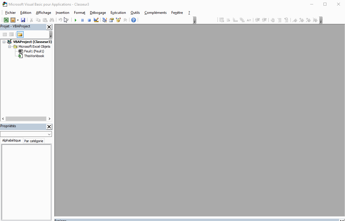

    bonjour,
    Nom : Test.gif
Affichages : 318
Taille : 259,6 Ko
