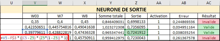

Pour corriger le biais de mon neurone de sortie j'ai par exemple :
Nom : excel3.jpg
Affichages : 479
Taille : 48,4 Ko

Chaque formule prend en compte le résultat de la ligne du dessus (cellules colorées).
Le problème que je rencontre est que mon réseau n'apprend pas et ne se rapproche pas des valeurs qu'il devrait, au contraire dans le cas ou l'exemple est correct (résultat attendu 1 valeur obtenue en sortie 1) l'erreur est faible (logique), si l'exemple est faux (exemple valeur attendue 1 résultat obtenue 0) l'erreur est plus élevé (logique).
Cependant plus l'apprentissage de mon réseau progresse, plus l'erreur dans le cas des exemples valides va diminuer (devenir encore meilleur là ou il est déjà bon), et plus l'erreur dans le cas des exemples non valide va augmenter, donc mon réseau devient encore plus mauvais là ou il est déjà pas bon (pas logique, car elle devrait diminuer au fur et à mesure que le réseau progresse).

L'erreur (valeur du millieu) est cohérente vis à vis de la validé ou non des résultats.
Puis après un certain temps d'apprentissage :
Nom : excel7.jpg
Affichages : 411
Taille : 15,9 Ko
L'erreur à augmenté pour les deux résultats invalides, au lieu de réduire, et l'erreur à continuer de réduire pour les résultats valides.
Je ne comprend absolument pas ce que je fais mal, j'ai fais beaucoup de recherches et d'études sans succès...
