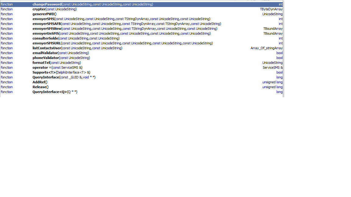

    je voudrais une aide s'il vous plait, voici mon problème:
    Une société a mis en place un service web dans lequel, elle expose la méthode EnvoyerPRT().
    Et moi j’ai conçu une application qui doit utiliser (je voudrais utiliser ou invoquer ou appeller) ladite méthode EnvoyerPRT().
    Le problème revient à développer un "client" en C++ pour un service web existant (dont je ne suis pas propriétaire).
    Question : Suis-je dans un cas d’utilisation de gSOAP ?
    je pourrais donner plus de détail de compréhension en cas de nécessité
    Je vous en prie je suis débutant dans le web service, je sollicite votre indulgence.

    salut
    pour pouvoir t'aider j'aurais besoin de plus d'information sur ce serviceWeb
    l'URL serait déja un bon début.
    je te conseille par contre de porter ton application vers la dernière version de C++ Builder
    cordialement

    Salut DjmSoftware,
    Je te remercie pour ta disponibilité à m'apporter un coup de main
    voici comme demandé l'URL: http://41.204.94.29:8282/Managesms-war/ServiceSMS?WSDL
    La méthode de leur web service que je voudrais utiliser s'appelle “EnvoyerSMS()” .
    cette méthode « envoyerSMS » comprend les étapes suivantes:
    1. Lecture des valeurs passées en paramètres ;
    2. Vérification de l’identité de l’utilisateur ;
    3. Vérification du nombre de crédit de l’utilisateur ;
    4. Envoi de SMS proprement dit.
    Les paramètres de la méthode
    Il est possible pour les clients d’obtenir la liste des paramètres via l’URL :
    http:// lmtgoldsms.dyndns.org:8282/Managesms-war/ServiceSMS?xsd=1
    Les paramètres de la méthode « envoyerSMS » du service web sont les suivants :
    userLogoin chaine
    userpassword chaine (Mot de passe de l’utilisateur.)
    destinataires Tableau de chaine (Liste de numéro de téléphones)
    messages chaine (Contenu du SMS à envoyer
    la taille étant fixée à 160 caractères.)
    numeroCourt chaine (SENDER ID du client)
    Problème: Mon application écrite dans c++ souhaite utiliser la méthode "EnvoyerSMS()" ci-dessus décrite.
    Je suis sur la piste de vouloir utiliser gSOAP, est-ce bien réfléchi?

    après passage à la moulinette voici les fichiers générés par l'expert WSDL
    le .H
    104
    106
    107
    108
    109
    110
    111
    112
    113
    114
    115
    116
    117
    118
    119
    120
    121
    122
    123
    124
    125
    126
    // Les types déclarés dans ce fichier ont été générés à partir de données lues
    // depuis le fichier WSDL décrit ci-dessous :
    // WSDL     : http://41.204.94.29:8282/Managesms-war/ServiceSMS?WSDL
    //  >Importer : http://41.204.94.29:8282/Managesms-war/ServiceSMS?WSDL>0
    //  >Importer : http://41.204.94.29:8282/Managesms-war/ServiceSMS?xsd=1
    //  >Importer : http://41.204.94.29:8282/Managesms-war/ServiceSMS?xsd=2
    //  >Importer : http://41.204.94.29:8282/Managesms-war/ServiceSMS?WSDL>1
    // Encodage : UTF-8
    // Version  : 1.0
    // (15.07.2019 12:48:04 - - $Rev: 25127 $)
    #ifndef   ServiceSMSH
    #define   ServiceSMSH
    #include <System.hpp>
    #include <InvokeRegistry.hpp>
    #include <XSBuiltIns.hpp>
    #include <SOAPHTTPClient.hpp>
    #if !defined(SOAP_REMOTABLE_CLASS)
    #define SOAP_REMOTABLE_CLASS __declspec(delphiclass)
    #endif
    #if !defined(IS_OPTN)
    #define IS_OPTN 0x0001
    #endif
    #if !defined(IS_UNBD)
    #define IS_UNBD 0x0002
    #endif
    #if !defined(IS_NLBL)
    #define IS_NLBL 0x0004
    #endif
    #if !defined(IS_UNQL)
    #define IS_UNQL 0x0008
    #endif
    namespace NS_ServiceSMS {
    // Les types suivants mentionnés dans le document WSDL ne sont pas représentés
    // dans ce fichier. Ce sont des alias[@] d'autres types représentés ou alors ils étaient référencés
    // mais jamais[!] déclarés dans le document. Les types de la dernière catégorie
    // sont en principe mappés sur des types Embarcadero ou XML prédéfinis/connus. Toutefois, ils peuvent aussi
    // signaler des documents WSDL incorrects n'ayant pas réussi à déclarer ou importer un type de schéma.
    // !:string          - "http://www.w3.org/2001/XMLSchema"[Gbl]
    // !:base64Binary    - "http://www.w3.org/2001/XMLSchema"[Gbl]
    // !:int             - "http://www.w3.org/2001/XMLSchema"[Gbl]
    // !:boolean         - "http://www.w3.org/2001/XMLSchema"[Gbl]
    class SOAP_REMOTABLE_CLASS stringArray;
    typedef DynamicArray<UnicodeString> Array_Of_string; /* "http://www.w3.org/2001/XMLSchema"[GblUbnd] */
    // XML       : stringArray, global, <complexType>
    // Espace de nommage : http://jaxb.dev.java.net/array
    class stringArray : public TRemotable {
    private:
      Array_Of_string Fitem;
      bool            Fitem_Specified;
      void __fastcall Setitem(int Index, Array_Of_string _prop_val)
      {  Fitem = _prop_val; Fitem_Specified = true;  }
      bool __fastcall item_Specified(int Index)
      {  return Fitem_Specified;  }
      int  GetLength() const  { return Fitem.get_length(); }
      void SetLength(int len) { Fitem_Specified = true; Fitem.set_length(len); }
    public:
      UnicodeString& operator[](int index) { Fitem_Specified = true; return Fitem[index]; }
      __property int Len = { read=GetLength, write=SetLength };
    __published:
      __property Array_Of_string       item = { index=(IS_OPTN|IS_UNBD|IS_NLBL|IS_UNQL), read=Fitem, write=Setitem, stored = item_Specified };
    typedef DynamicArray<stringArray*> Array_Of_stringArray; /* "http://jaxb.dev.java.net/array"[GblUbnd] */
    typedef DynamicArray<int>         Array_Of_int;   /* "http://www.w3.org/2001/XMLSchema"[GblUbnd] */
    // Espace de nommage : http://service.managesms.nexxys.com/
    // transport : http://schemas.xmlsoap.org/soap/http
    // style     : document
    // Liaison : ServiceSMSPortBinding
    // service   : ServiceSMS
    // port      : ServiceSMSPort
    // URL       : http://41.204.94.29:8282/Managesms-war/ServiceSMS
    __interface INTERFACE_UUID("{3F570F04-ADB2-70C1-384C-C693DEB4FB7D}") ServiceSMS : public IInvokable
    public:
      virtual int             changePassword(const UnicodeString userLogin, const UnicodeString userpassword, const UnicodeString newpassword) = 0;
      virtual TByteDynArray   crypter(const UnicodeString arg0) = 0;
      virtual UnicodeString   genererPWD() = 0;
      virtual int             envoyerSMS(const UnicodeString userLogoin, const UnicodeString userpassword, const Array_Of_string destinataires, const UnicodeString messages, const UnicodeString numeroCourt) = 0;
      virtual int             envoyerSMSAFB(const UnicodeString userLogoin, const UnicodeString userpassword, const Array_Of_string destinataires, const Array_Of_string messages, const UnicodeString numeroCourt) = 0;
      virtual Array_Of_int    envoyerSMSNew(const UnicodeString userLogoin, const UnicodeString userpassword, const Array_Of_string destinataires, const UnicodeString messages, const UnicodeString numeroCourt) = 0;
      virtual Array_Of_int    envoyerUnSMS(const UnicodeString userLogoin, const UnicodeString userpassword, const UnicodeString destinataires, const UnicodeString messages, const UnicodeString numeroCourt) = 0;
      virtual int             consulterSolde(const UnicodeString userLogin, const UnicodeString userpassword) = 0;
      virtual int             envoyerSMSURL(const UnicodeString arg0, const UnicodeString arg1, const UnicodeString arg2, const UnicodeString arg3, const UnicodeString arg4) = 0;
      virtual Array_Of_stringArray listContactsUser(const UnicodeString userLogoin, const UnicodeString userpassword) = 0;
      virtual bool            emailValidator(const UnicodeString arg0) = 0;
      virtual bool            phoneValidator(const UnicodeString arg0) = 0;
      virtual UnicodeString   formatTel(const UnicodeString arg0) = 0;
    typedef DelphiInterface<ServiceSMS> _di_ServiceSMS;
    _di_ServiceSMS GetServiceSMS(bool useWSDL=false, AnsiString addr="", THTTPRIO* HTTPRIO=0);
    };     // NS_ServiceSMS
    #if !defined(NO_IMPLICIT_NAMESPACE_USE)
    using  namespace NS_ServiceSMS;
    #endif
    #endif // ServiceSMSH
    et le .CPP

    Salut très simplement
    dans ton code principal
    _di_ServiceSMS mService=GetServiceSMS(true,"http://41.204.94.29:8282/Managesms-war/ServiceSMS?WSDL"); // instance du service
    Edit1->Text=mService->genererPWD();    // affichage du mot de passe généré par le service Web
    mService->
    voila tout simplement
    Nom : FunctionServicesSMS.png
Affichages : 710
Taille : 27,5 Ko
    cordialement
