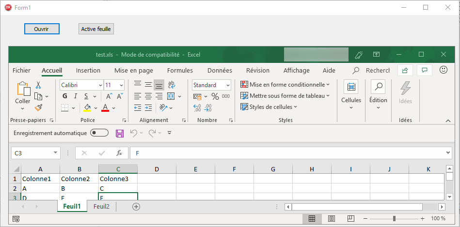

Voila ma problématique, je voudrais ouvrir un fichier Excel dans un panel de ma fiche de manière à ce que l'utilisateur puisse modifier son fichier Excel. Au dessus du panel, je vais avoir des boutons d'action pour ajouter des éléments (articles, ...).
J'arrive à placer Excel dans le panel en faisant le code suivant :
Var FoleExcel : variant;
procedure TForm1.Button1Click(Sender: TObject);
begin
  FoleExcel := CreateOleObject('Excel.Application');
  FoleExcel.visible := true;
  FoleExcel.WorkBooks.Open('c:\xls\test.xls');
  Winapi.Windows.SetParent(FoleExcel.hwnd, Panel1.Handle);
  MoveWindow(FoleExcel.hwnd, 0, 0, Panel1.Width, Panel1.Height, True);
end;

Image 1 : Ouverture du fichier Excel dans le panel

Si on regarde bien après le changement de feuille la barre de titre de Excel a changé. C'est passé de "test.xls - Mode de compatibilité - Excel" à "Excel".
C'est comme si Excel avait perdu le fil. Si on clique dans un cellule le titre se repositionne comme il faut.
