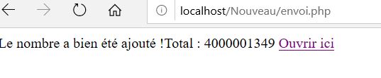

    J'ai mis le code js dans un fichier php car je devais recuperer une variable php pour la mettre dans le code js, et donc les compteurs restent toujours bloqués à 0 :/

    Et mon code php :
    <?php
    header('Content-Type: application/json');
    $nbdeces=$_POST['nbdeces'];
    $req = $pdo->prepare('INSERT INTO nombre_deces(nbdeces) VALUES(:nbdeces)');
    $req->execute(array(
        'nbdeces' => $nbdeces,
    echo 'Le nombre a bien été ajouté !';
    $SQL=$pdo->query("SELECT SUM(nbdeces) as totalnbdeces FROM nombre_deces");
    $data = $SQL->fetch();
    $variable = $data['totalnbdeces'];
    echo "Total : ".$variable;
    echo json_encode($variable);
    <?php
    echo '<a href="index/index.html">Ouvrir ici</a>';
    Mais la page php me renvoit ça :
    Nom : img.JPG
Affichages : 2393
Taille : 17,1 Ko
    au lieu de ça :
    Nom : capt2.JPG
Affichages : 2374
Taille : 17,5 Ko
    Le lien vers la page html ne fonctionne plus

    Le contenu que tu echo doit être cohérent avec le Content-Type que tu spécifies. Tu as choisi application/json mais tu renvoies du texte brut et une balise HTML.
    Les données sont suffisamment simples pour que tu construises le JSON à la main :
    <?php
    echo <<<JSON_OUTPUT
      "success" : "Le nombre a bien été ajouté !",
      "total"   : {$variable},
      "html"    : "<a href=\"index/index.html\">Ouvrir ici</a>"
    JSON_OUTPUT;
    (J’utilise la syntaxe HEREDOC pour réduire les problèmes de guillemets.)
    Quand tu devras traiter des structures plus complexes, tu pourras par exemple passer par un tableau associatif :
    <?php
    echo json_encode([
      'success' => 'Le nombre a bien été ajouté !',
      'total'   => $variable,
      'html'    => '<a href="index/index.html">Ouvrir ici</a>'
    ], JSON_HEX_APOS | JSON_HEX_QUOT | JSON_INVALID_UTF8_SUBSTITUTE | JSON_THROW_ON_ERROR);
    Voir constantes pré-définies JSON.
    Côté client, une fois ton JSON obtenu dans la fonction .then(), tu peux accéder aux propriétés data.success, data.total et data.html.
    Quant à ton problème d’encodage, tu as de très beaux idéogrammes qui ne résultent pas d’une erreur de conversion ISO-8859-* ↔ UTF-8 habituelle. Peut-être que ton navigateur tente une détection automatique et qu’il tombe à côté. Dans tous les cas, suis le lien que SpaceFrog t’a donné, ça devrait résoudre le problème.
    Tu peux également protéger les « é » en les encodant sous la forme \u{E9} ou \u00E9.
