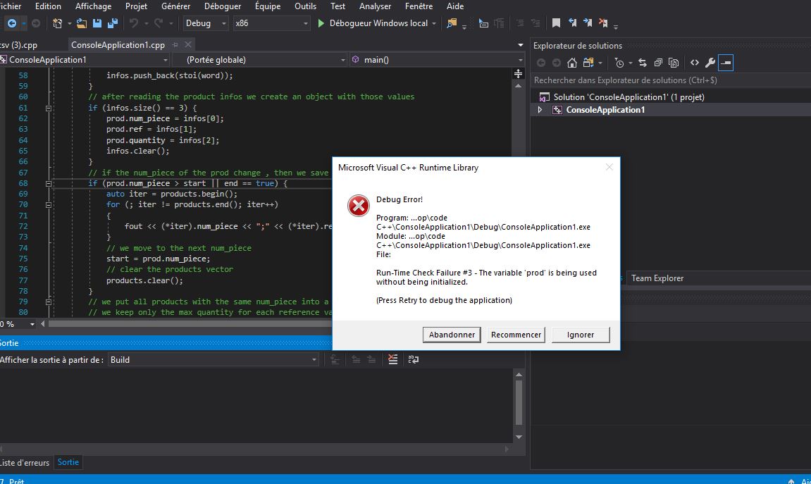

    Merci de m'aider !
    Voici le message d’erreur lorsque j’exécute le programme sans débogage !
    Nom : Capture zve.JPG
Affichages : 630
Taille : 109,0 Ko

    Je dis peut être des bêtises, mais si c'est une erreur de compilation, peut être que j'ai utilisé une librairie qui n'est pas accessible au compilateur ? pourtant je crois avoir utilisé des librairies assez classique non ? Peut être une erreur de syntaxe mais je vois pas où :/
    Février 2005
    5 658
    Âge : 54
    Inscription : Février 2005
    Messages : 5 658
    C'est une erreur d'exécution.
    Mais c'est une erreur d'exécution spécifique à MSVC/Visual Studio en Debug.
    En debug, MSVC met en place des mécanismes pour détecter au Runtime, dans le débogueur, le fait d'accéder à des données non-initialisés.
    Ici, les données non-initialisées, c'est tous les champs de la variable "prod".
    Vous n'avez pas définit de constructeur pour la classe "Product".
    Le compilateur va donc générer automatiquement un constructeur qui n'initialisera que les champs de type classe/structure (avec leur constructeurs sans paramètres - par défaut) et pas les champs "primitifs".
    Donc les champs "num_piece", "ref" et "quantity" ne sont pas initialiser.
    Le plus simple, c'est de définir un constructeur sans paramètre qui initialise ces champs via une liste d'initialisation.

    Merci beaucoup, that work ! y'a encore des beugs mais je vais essayé de trouvé seul dans un premier temps ! bonne soirée
