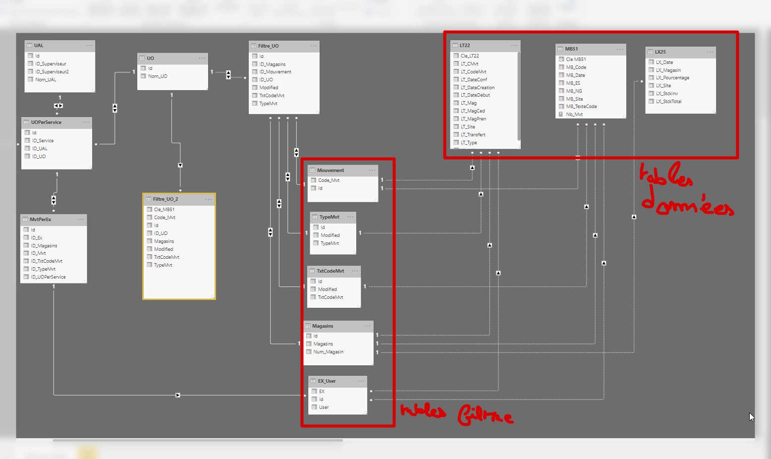

    Voici un MCD
    Pièce jointe 468328
    Les tables entourées en rouge contiennent des infos qui une fois filtrées vont être utilisées pour filtrer d'autres tables.
    Je m'explique, je m'explique !!!!

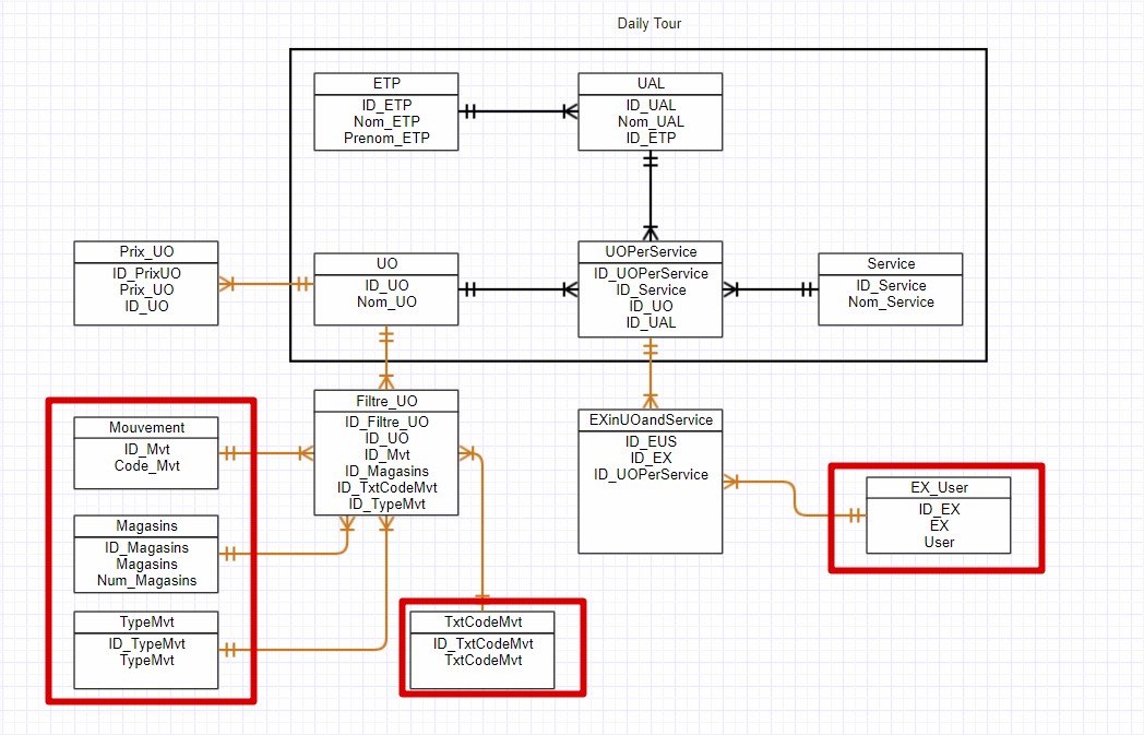

    J'ai 3 tables de données avec à l'intérieur des champs.
    je souhaite filtrer mes tables avec les champs de mes tables entourées en rouge dans l'image du MCD ci-dessus comme ceci :
    Pièce jointe 468340
    Malheureusement, comme vous vous doutez bien je ne peux pas mettre autant de relations car power bi considère que cela crée trop d’ambiguïté...

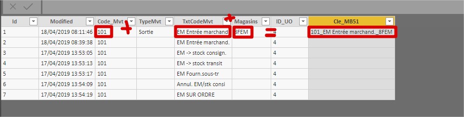

    J'ai donc tenté de créer des clés afin de n'avoir qu'un seul lien comme ceci :
    Pièce jointe 468336
    en faisant la même chose dans mes tables de données je pouvais comparer mes données avec un seul lien (oui c'est dégueulasse mais je suis désespéré )
    le problème est qu'une de mes tables "filtres" ne peut pas fonctionner de cette façon (table EX_User)
    -----------------------------------------------DEMANDE------------------------------------------------------------------
    J'aimerais filtrer mes tables de données avec des tables "filtres" mais une des tables filtres a un lien avec les autres tables sans pour autant pouvoir définir ce lien

    Il y a pas mal de choses à dire sur votre schéma (qui n'est pas réellement un MCD mais un schéma entité-association).
    Mais d'abord, peut-on savoir de quoi on parle ?
    Qu'est-ce qu'un "UAL" ? Un "UO" ? "Ex" ?
    Je suppose que "TypeMvt" veut dire "Typde de mouvement" ?
    Ensuite, avez-vous la possibilité de modifier cette modélisation ou bien est-elle imposée ?

    Bonjour Cinephil ! merci de ta réponse.
    Je vais faire court pour décrire ses termes:
    le contexte : entreprise de stockage avec une utilisation de l'ERP SAP
    UAL : groupement de service/activité. par exemple mon ual reception/expedition va contenir un service de réception de colis, un service d'expedition de colis et un service de quai (dechargement et chargement)
    UO (celui-ci est complexe) : un UO permet de regrouper les mouvement SAP semblable (une personne qui recoit un colis va faire un mouvement d'entrée sur SAP, un personne qui met un colis dans le magasin va lui aussi faire un mouvement d'entrée donc ils sont tous du même UO)
    EX : terme SAP pour désigner un compte utilisateur (un EX par employé)
    J'ai crée cette modélisation à partir des informations que j'ai pu récupérer
    Pour vous aider :
    Une UAL est géré par un superviseur (un ETP)
    Une UAL contient 1 ou + de service
    Un service contient 1 ou + d'uo
    Un UO est dans 1 ou + de service
    Un Service contient 1 ou + EX
    Un Ex est dans 1 ou + Service
    Un Mouvement/... est dans 1 ou + uo
    Un UO contient 1 ou + Mouvement/...
    J'ai réussi à contourner en faisant une méthode des plus ignoble.
    Nom : v0.2 UO reception - Power BI Desktop.jpg
Affichages : 452
Taille : 85,0 Ko
    Pour que cela marche j'ai concaténer les lignes que je souhaite filtrer dans ma table à filtrer et dans ma table de filtre
