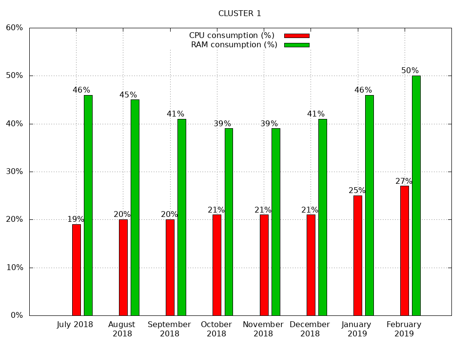

    Le graphique qui doit être généré doit ressembler à cela ( le but final c'est qu'il s'affiche sur ma page directement, mais pour le moment je veux juste le générer ) :
    Nom : cluster1.png
Affichages : 324
Taille : 32,1 Ko

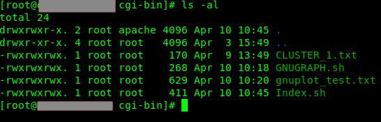

    Aussi, au cas où, j'ai même testé un chmod 777 sur mes fichiers pour voir si c'était un problème de droit, mais rien n'y fait :
    Nom : 1.png
Affichages : 356
Taille : 16,3 Ko
    Auriez-vous une idée ?
    Merci d'avance !

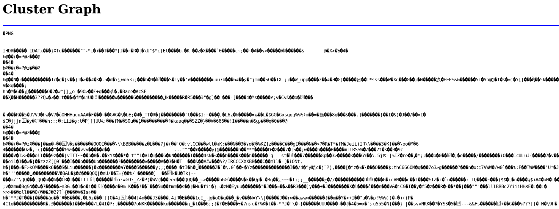

    Si dans mon gnuplot_test.txt, je change mon " gnupot gnuplot_test.txt " pour un " cat gnuplot_test.txt | gnuplot ", voilà ce qui apparait lorsque je clique sur mon boutton :
    Nom : 2.png
Affichages : 341
Taille : 190,4 Ko
    Je suppose donc qu'il y a bien quelque chose qui se passe, puisqu'il y a " PNG " au tout début, mais toujours pas de png généré. Voilà ce que dit mon " error_log " :

    Voilà ce que j'ai en terme de droit :
    drwxrwxr-x. 2 root apache  4096 Apr 10 15:16 .
    drwxrwxrwx. 4 root apache  4096 Apr  3 15:49 ..
    -rwxrwxrwx. 1 root root     170 Apr 10 13:40 CLUSTER_1.txt
    -rwxrwxrwx. 1 root root   66553 Apr 10 11:21 ClusterFullList.txt
    -rwxrwxrwx. 1 root root     264 Apr 10 15:14 GNUGRAPH.sh
    -rwxrwxrwx. 1 root root     629 Apr 10 15:16 gnuplot_test.txt
    -rwxrwxrwx. 1 root root     444 Apr 10 15:14 Index.sh
    Déjà essayé de modifier mon Conten-Type, le résultat quand je clique sur bouton est une page noire avec écrit :

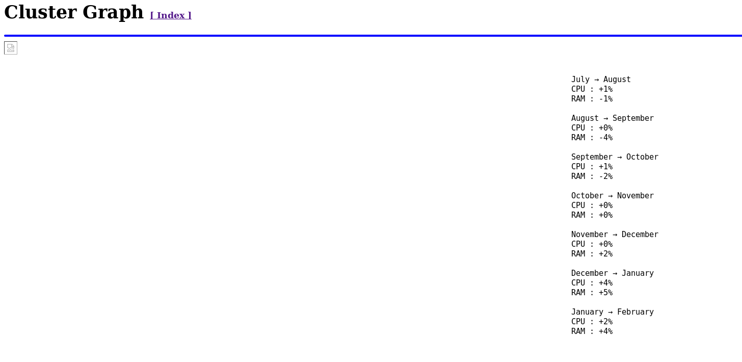

    Voici ce à quoi ressemble la seconde page :
    Nom : aaaaa.png
Affichages : 266
Taille : 46,7 Ko
    Comme vous pouvez le voir, mon image ne s'affiche pas, il n'y a qu'un petit carré blanc en haut à gauche. Le problème vient du fait que ma variable n'est pas prise en compte dans le tag <img> :
    <body>
    <img src=http://localhost/cgi-bin/{}.png
    <PRE>
    J'essayer en mettant des accolades, des quotes, des doubles quotes, rien ne fonctionnent...
    Pourriez-vous m'indiquer comment faire en sorte que le nom de ma variable soit bien pris en compte ?
    Merci d'avance !

    Bon bah en fait j'ai trouvé :
    J'ai mis mon <img src="......> après mon test et ça fonctionne bien mieux !Forcément, j'appellais l'image avant même qu'elle ne soit générée
    J'ai remplacé le src="/var/www/html/mon_image.png" par src="/mon_image.png"
    Voilà !
