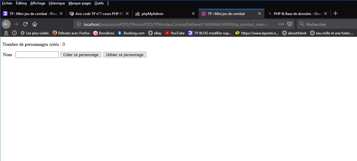

    Le problème se situe sur le non-comptage de nombre de personnages créés après avoir écrit
    un nom/pseudo créé soi-même PUIS cliqué sur le bouton d'envoi "créer le personnage".
    Voici un screen du navigateur web (AVANT création de perso) :
    Nom : CaptureMiniJeuCombat01.JPG

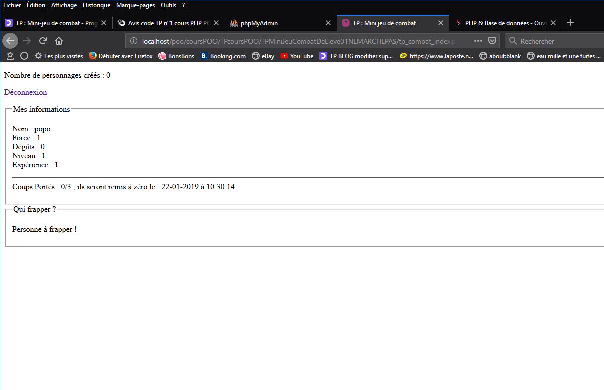

    Screen pendant la création du perso :
    Nom : CaptureMiniJeuCombat02.JPG
Affichages : 1041
Taille : 83,1 Ko

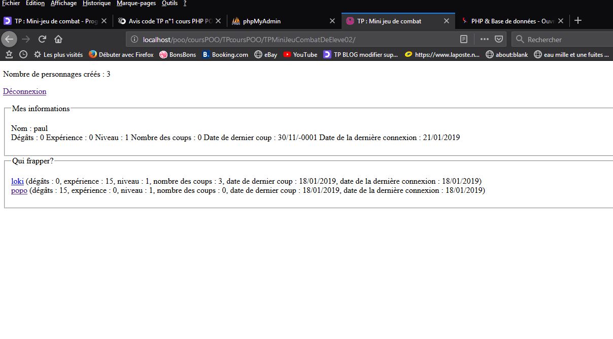

    Et, normalement, la phrase "Nombre de personnages crées : " devrait afficher
    (screen différent des deux premiers screens CAR code PHP via la méthode POO DIFFERENT des deux premiers screens) :
    Nom : CaptureMiniJeuCombat03.JPG
Affichages : 1116
Taille : 89,3 Ko

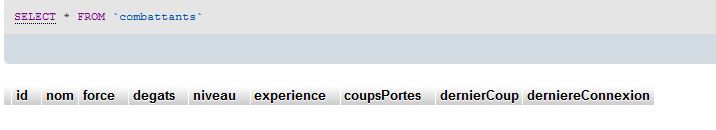

    Je vous donne la Base De Donnees "poo" avec sa Table "Combattants" (serveur en local)
    Nom : CaptureMiniJeuCombat04.JPG
Affichages : 912
Taille : 17,8 Ko

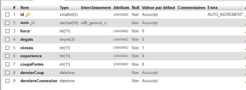

    Plus de precisions de la table "Combattants" (SI vous voulez tester le code php ci-dessous)
    (serveur en local)
    Nom : CaptureMiniJeuCombat05.JPG
Affichages : 903
Taille : 46,2 Ko
    Nom : CaptureMiniJeuCombat06.JPG
Affichages : 878
Taille : 26,8 Ko
