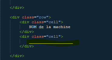

    Voici mon code html - Je souhaiterai ajouter le script à la place des "____" qui sont en jaunes. :
    Nom : ca.PNG
Affichages : 2148
Taille : 4,6 Ko
    Voici le site - Et donc à la place des "____" je souhaiterai avoir le résultat du script PowerShell :

    J'ai trouvé quelques idées sur le web, mais je ne comprends pas comment les intégrer dans mon code...
    Merci d'avance à tous !
