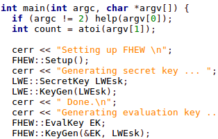

    Je répète que je n'ai rien changé au fichier test, dont l'entête est:
    Nom : test1.png
Affichages : 255
Taille : 7,3 Ko
    et les appels de fonction dans le main sont comme ci-dessous:
    Nom : test2.png
Affichages : 246
Taille : 18,3 Ko
    Je croyais que le Makefile était seulement pour "générer" la bibliothèque (mes excuses si j'emploie de mauvais termes), dois-je l'utiliser encore après?
