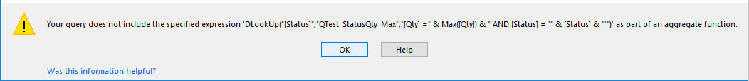

    Pour voir ce que cela donnait j'ai transposé la requête d'hyperion13
    SELECT DISTINCT [Code], DLookUp("[Status]","QTest_StatusQty_Max","[Qty] =" & Max([Qty]) & " AND [Status] = '" & [Status] & "'") AS StatutMax, Max([Qty]) AS ValeurMax
    FROM QTest_StatusQty_Max
    GROUP BY [Code]
    La table QTest_StatusQty_Max avec comme données en exemple
    Code Status Qty
    101699 Active 68.08
    101699 Inactive 300
    Et j'ai l'erreur suivante
    Nom : error_sql.jpg
Affichages : 179
Taille : 33,0 Ko
    Par contre avec l'ajout de Status dans le group by pas de problème
    SELECT DISTINCT QTest_StatusQty_Max.[Code], QTest_StatusQty_Max.Status, DLookUp("[Status]","QTest_StatusQty_Max","[Qty] =" & Max([Qty]) & " AND [Status] = '" & [Status] & "'") AS StatutMax, Max(QTest_StatusQty_Max.[Qty]) AS ValeurMax
    GROUP BY QTest_StatusQty_Max.[Code], QTest_StatusQty_Max.Status;
    Une idée?
