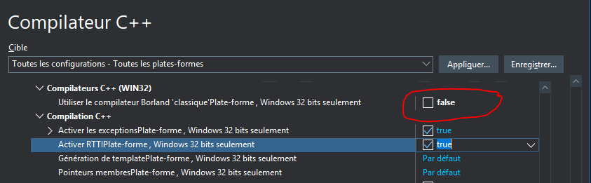

    Salut tu n'a pas peut être bien regardé…
    Nom : Capture.PNG
Affichages : 281
Taille : 17,6 Ko
    cdlt

    Il s'agit bien du compilateur BCC32C dans un fichier zip ?

    configuration du compilateur utilisé comme dans le bitmap précédemment employé
