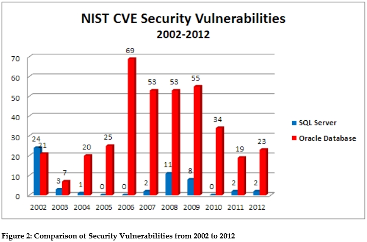

    Il existe un SGBDR qui est plus puissant (multibase avec un JT par base) et plus performant (voir TPC-E / TPC-H) avec beaucoup moins de bugs et de vulnérabilité...
    C'est SQL Server de Microsoft...
    Pour info Active Dataguard = AlwaysOn, l'équivalent du "smart scan" existe depuis l'origine dans toutes les versions sur Windows... Et le partitionnement et la compression est possible même en version standard.
    Quant aux prix il est entre 4 et 24 fois moins cher !!!
