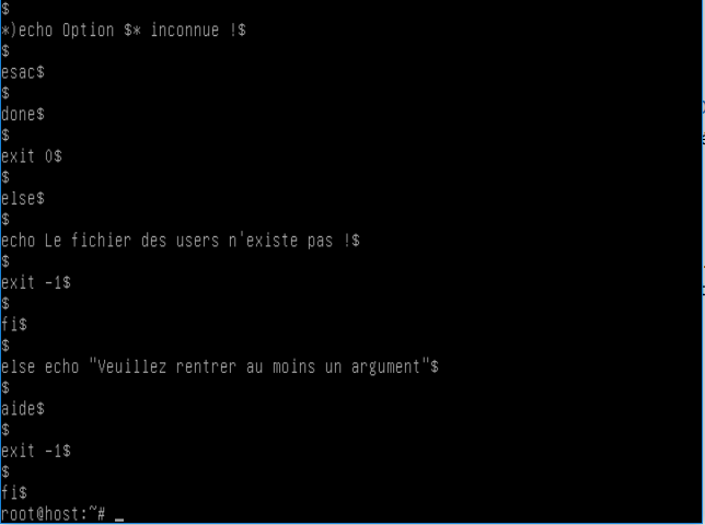

    Avatar de N_BaH
    Février 2008
    7 730
    Inscription : Février 2008
    Messages : 7 730
    tu as écrit ton script sur Windows ?
    Août 2018
    Inscription : Août 2018
    Messages : 11
    Non. Sur linux (Debian)
    Avatar de N_BaH
    Février 2008
    7 730
    Messages : 7 730
    avec une interface graphique ?
    entièrement sur Linux ? tu n'y as pas fait de modifications sur Windows ?
    tu peux nous montrer une capture de cat -A ./linux.sh, stp ?

    ça va trop vite j'arrive pas à capturer le debut et je sais pas defiler vers le haut malheureusement.
    C'est une blague ? Tu copies/colles le script directement dans la console ?
    Je te suggère d'utiliser un tutoriel pour apprendre la base. (mettre le texte dans un fichier texte plat, enregistrer le fichier, le rendre exécutable, et l'exécuter)
    À ce moment-là, tu pourras utiliser la commande less pour pouvoir défiler dans le texte "trop long" comme ceci:
    ./mon_script_rendu_executable.bash 2>&1 | less
