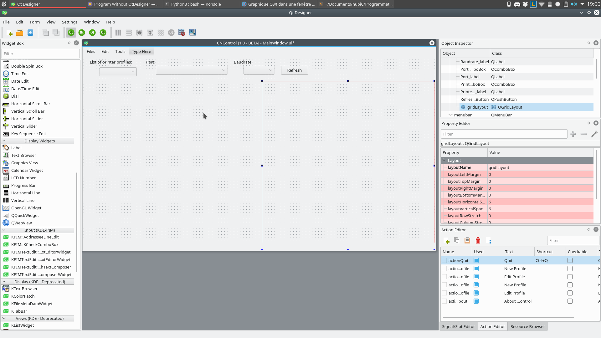

    Le problème c'est que j'ai appris à faire mes applications Qt avec un QMainWindow et avec un QtWigets et ce ne sont pas du tout les mêmes librairies...
    J'ai essayé d'adapter mon code à ce type de fenêtre sauf que je suis bloqué pour un simple petit menu.
    Le problème c'est que tous les tutos (en tout cas que j'ai trouvé utilisent tous un QMainWindow...

    On ne te dit pas de ne pas utiliser un QMainWindow mais que tu dois d'abord y mettre un centralWidget et c'est dans celui-là que tu places tous tes autres widgets.
    Si tu crées ta fenêtre avec le Designer tu n'auras pas autre chose que cela.

    Ben oui mais le Designer permet de voir ce que l'on fait (WISIWIG) et tu aurais put voir que tes labels et boutons devaient être eux aussi placés dans le QGridLayout.
    En simplifié:
    centralWidget = QWidget()
    grid = QGridLayout(centralWidget)
    # première ligne
    label = QLabel(self)
    grid.addWidget(label, 0, 0, 1, 1)
    # deuxième ligne
    bouton = QPushButton(self)
    grid.addWidget(bouton, 1, 0, 1, 1)
    bouton2 = QPushButton(self)
    grid.addWidget(bouton, 1, 1, 1, 1)
    bouton3 = QPushButton(self)
    grid.addWidget(bouton, 1, 2, 1, 1)
    # troisième ligne
    demo = Demo(self)
    grid.addWidget(demo, 2, 1, 1, 3)
    window.setCentralWidget(centralWidget)
    pour la demo tu mets un nombre de colonnes qui correspond aux nombre de boutons, ici j'ai mis 3.

    J'ai pris QtDesigner pour faire la même fenêtre mais avec un QGridLayout redimensionné et placé sur ma fenêtre ce qui donne ça:
    Nom : Screenshot_20180713_222729.png
Affichages : 2016
Taille : 222,4 Ko
    L'idée serait de faire un QGridLayout à une seule case et afficher le graphique dedans (Si c'est possible de faire comme ça je pense que c'est le plus simple possible).
    Ensuite j'ai convertis le .ui en script Python3 qui utilise PyQt5 et j'ai copié-collé le code permettant d'afficher la graphique avec Qwt:

    Si tu veux utiliser QtDesigner, mais que tu fais du "copier-coller" pour utiliser le code qui en est issu, ce n'est pas une bonne idée, car à chaque fois que tu modifieras le dessin avec QtDesigner, il te faudra recommencer... Je te propose plutôt de faire des importations. Voilà comment je ferais à ta place:
    Je crée un répertoire spécifique pour le développement. Voilà un résumé de son contenu:
    - monprogramme.py <= programme principal
    - monprogramme_qwt.py <= la partie spécifique "Qwt"
    - monprogramme_ui.ui <= le fichier issu directement de QtDesigner
    - monprogramme_ui.bat <= le script de pyuic5 pour convertir le fichier "ui" en fichier "py" (tu adaptes à ton Linux)
    - monprogramme_ui.py <= le fichier converti par le traitement par pyuic5
    Pour le programme Qwt "monprogramme_qwt.py", j'ai fait un simple copier-coller du code de test sans aucune modification. A noter que lorsqu'un fichier Python est importé, la partie située sous if __name__ == "__main__": n'est jamais exécutée!
    Pour le dessin fait avec QtDesigner, j'ai ajouté simplement dans la fenêtre un QGridLayout appelé "gridLayout" qui prend toute la place dédiée au futur graphique Qwt, mais sans rien dedans. Une fois le fichier monprogramme_ui.ui enregistrée, je lance le script monprogramme_ui.bat (pyuic5) et je récupère le fichier monprogramme_ui.py à jour, qu'il restera à importer.
    Petite précision pour la mise en place du QGridLayout: quand tu as identifié la place destinée à recevoir le futur graphique, tu ajoutes le QGridLayout à la souris dans cette place. Il vient un petit rectangle rouge, mais ça ne suffit pas. Tu cliques alors dans la place mais en dehors du rectangle rouge, et tu cliques alors sur l’icône du menu qui ressemble à un damier: le rectangle rouge prend alors toute la place voulue => ça y est, le QGridLayout est prêt!
    Le script monprogramme_ui.bat contient simplement:
    pyuic5 monprogramme_ui.ui -o monprogramme_ui.py
    Voilà maintenant le programme principal monprogramme.py:

    Tu vois qu'en s'y prenant comme ça, on évite les mélanges. Et quand tu devras modifier le dessin de la fenêtre avec QtDesigner, il te suffira de lancer de nouveau le script avec pyuic5 et ton programme principal n'aura qu'à être mis à jour des caractéristiques nouvelles du dessin.
    A noter que pour un développement plus complexe, tu peux ajouter un sous-répertoire pour tous les modules utilitaires qui seront importés quand ce sera nécessaire. Ce sous-répertoire pouvant aussi contenir des sous-répertoires (etc...). Cela s'appelle en fait un "package" et il ne faudra pas oublier de mettre des "__init__.py" vides dans chaque sous-répertoire.

    Pour ce qui est du QGridLayout j'ai déjà réussi à mettre mon graphique dedans mais je n'ai peut-être pas utiliser les bons termes précédemment pour expliquer ma situation...
    Je vais prendre l'exemple d'une fille de calcul parce que (si j'ai bien compris à le QGridLayout n'est qu'un tableau d'élément:
    Nom : Capture d'écran de 2018-07-19 19-56-46.png
Affichages : 1837
Taille : 25,2 Ko
    Voilà donc comment je vois ma fenêtre.
    Mon problème c'est que avec le QGridLayout je ne peut pas (ou plutôt je n'arrive pas) à placer mes éléments correctement surtout que ma fenêtre n'a pas forcément des arrangement qui se feront dans un tableau...
    Donc ma question est: Comment puis-je placer mes éléments dans un QGridLayout comme si j'étais dans une fenêtre normale [avec la même méthode que .moove(XXX, YYY)]?
    Merci beaucoup de passer du temps à m'aider!

    Comme je l'ai dit précédemment, tous les widgets doivent être dans des layouts. Et ces layouts s'imbriquent entre eux.
    Au lieu de te contenter de mettre "#Tous les autres éléments graphiques" montre nous réellement tout le code de la fenêtre.
    Ce que tu veux faire est d'une très grande simplicité, il suffit de suivre les règles de construction d'une mainWindow redimensionnable.

    Voici le code fait avec QtDesigner:

    C'est bien ce que je pensais, les widgets sont jetés en vrac dans le fenêtre. Définir leur géométrie n'est pas une solution il faut impérativement utiliser les layouts.
    Regarde si ceci change convenablement les choses, j'ai pas testé.
    class Ui_MainWindow(object):
        def setupUi(self, MainWindow):
            MainWindow.setObjectName("MainWindow")
            MainWindow.resize(1122, 649)
            icon = QtGui.QIcon()
            icon.addPixmap(QtGui.QPixmap("Icon.png"), QtGui.QIcon.Normal, QtGui.QIcon.Off)
            MainWindow.setWindowIcon(icon)
            MainWindow.setToolTipDuration(-10)
            MainWindow.setDocumentMode(False)
            self.centralwidget = QtWidgets.QWidget(MainWindow)
            self.centralwidget.setObjectName("centralwidget")
            self.layout = QtWidgets.QHBoxLayout(self.centralwidget)
            self.grid = QtWidgets.QGridLayout()
            self.PrinterProfiles_label = QtWidgets.QLabel(self.centralwidget)
            self.PrinterProfiles_label.setObjectName("PrinterProfiles_label")
            self.grid.addWidget(self.PrinterProfiles_label, 0, 0, 1, 1)
            self.Port_label = QtWidgets.QLabel(self.centralwidget)
            self.Port_label.setObjectName("Port_label")
            self.grid.addWidget(self.Port_label, 0, 1, 1, 1)
            self.Baudrate_label = QtWidgets.QLabel(self.centralwidget)
            self.Baudrate_label.setObjectName("Baudrate_label")
            self.grid.addWidget(self.Baudrate_label, 0, 2, 1, 1)
            self.PrinterProfiles_comboBox = QtWidgets.QComboBox(self.centralwidget)
            self.PrinterProfiles_comboBox.setObjectName("PrinterProfiles_comboBox")
            self.grid.addWidget(self.PrinterProfiles_comboBox, 1, 0, 1, 1)
            self.Port_comboBox = QtWidgets.QComboBox(self.centralwidget)
            self.Port_comboBox.setObjectName("Port_comboBox")
            self.grid.addWidget(self.Port_comboBox, 1, 1, 1, 1)
            self.Baudrate_comboBox = QtWidgets.QComboBox(self.centralwidget)
            self.Baudrate_comboBox.setObjectName("Baudrate_comboBox")
            self.grid.addWidget(self.Baudrate_comboBox, 1, 2, 1, 1)
            self.Refresh_pushButton = QtWidgets.QPushButton(self.centralwidget)
            self.Refresh_pushButton.setObjectName("Refresh_pushButton")
            self.grid.addWidget(self.Refresh_pushButton, 1, 3, 1, 1)
            self.layout.addLayout(self.grid)
            self.placeholder = QtWidgets.QWidget(self.centralwidget)
            self.grid1 = QtWidgets.QGridLayout(self.placeholder)
            self.gridLayout.setContentsMargins(0, 0, 0, 0)
            self.gridLayout.setObjectName("gridLayout")
            self.layout.addLayout(self.grid1)
            MainWindow.setCentralWidget(self.centralwidget)
            demo = SimplePlot(self)
            self.grid1.addWidget(demo, 2, 2, 1, 1)

    Avec votre code j'obtient cette erreur:
    Traceback (most recent call last):
      File "test.py", line 94, in <module>
        ui.setupUi(MainWindow)
      File "test.py", line 51, in setupUi
    AttributeError: 'Ui_MainWindow' object has no attribute 'gridLayout'
    J'ai donc enlevé à la ligne 51 le "self." sauf que "gridLayout" n'est définit nulle part...
    Maintenant il y a autre chose que je ne comprends pas... Tous les tutoriels que j'ai vu m'ont tous appris à faire ma fenêtre avec des objets "flottants" et non dans un QGridLayout...
    Pourquoi est-ce si important de faire cela?
    Octobre 2008
    4 308
    Inscription : Octobre 2008
    Messages : 4 308
    Mouais,
    devient:
            self.grid1.setContentsMargins(0, 0, 0, 0)
            self.grid1.setObjectName("grid1")
    Ce que tu aurais put trouver par toi-même, si tu fais de la POO avec PyQt c'est que tu as les bases pour corriger des broutilles comme ça.
    La raison d'utiliser des layouts (grilles de mise en page) c'est qu'ils rendent ton interface redimensionnable d'une part et ensuite tu laisses Qt gérer lui-même la présentation de l'interface.
    exemple: l'utilisateur agrandit la fenêtre aux dimensions de son écran 4/3 ou 16/9 ou autre, Qt s'occupe que cela reste proportionné comme tu l'as dessiné.
    Je suis d'ailleurs étonné que tu aies trouvé des tutos qui privilégient un usage sans layout.
