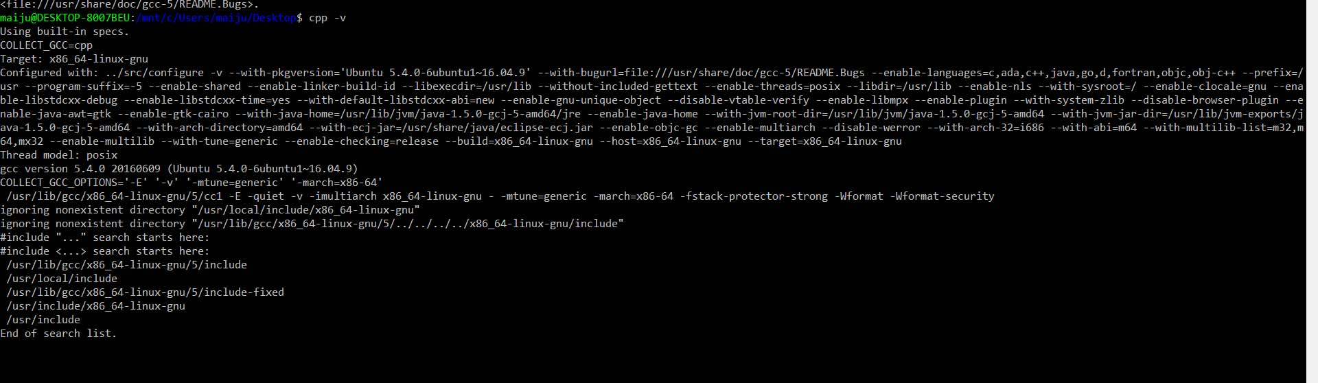

    Je compile sur window 10 64bits un simple exe mais il ne fonctionne pas.
    Nom : cpp.jpg
Affichages : 831
Taille : 39,5 KoNom : cpp -v.jpg
Affichages : 828
Taille : 134,7 Ko
    Merci de votre attention,
    JPD

    target: x86_64-linux-gnu
    Ca, ca me dit que tu va générer un exécutable prévu pour fonctionner sous linux dans une version 64 bits
    GCC Version <blabla> (Ubutnu <blabla)
    Ca, cela me dit que tu utilises ubuntu (une distribution linux) pour compiler ton programme
    Conclusion :
    1- tu n'utilses pas mingw-w64 ici, mais bel et bien Gcc!!!
    2- Tu utilises une distribution (64 bits) de linux pour compiler un programme prévu pour tourner sous linux (64bits).
    Pas de bol, les exécutables qui tournent sous linux n'ont absolument aucune chance de tourner sous windows (l'inverse est d'ailleurs tout aussi vrai), parce que le format des exécutables supportés par linux et par windows est totalement différent.
    3- Si tu veux générer (sous linux) un exécutable qui ait une chance de fonctionner sous windows, tu dois veiller à bel et bien utiliser les compilateurs croisés correspondant (respectivement mingw-w64-gcc et mingw-w64-g++), autrement, tu n'y arrivera pas
    4- quitte à vouloir compiler quelque chose pour qu'il fonctionne sous windows, pourquoi ne pas installer directement gcc sous windows (tu peux trouver l'installateur de mingw-w64 ==>ici<==)
    Par défaut, il t'installera la dernière version de Gcc (8.1.0, la dernière fois que je l'ai utilisé), ce qui ne pourra que t'être bénéfique, car, à voir de quand date la compilation de la version que tu utilises (9/06/2016), on peut assez facilement trouver qu'elle commence à se faire vieille
    5- Je sais que Ubuntu 16.04 est une "Long Term Support".
    Mais, de manière générale, la principale force d'une "LTS" est aussi sa principale faiblesse : lorsque l'on arrive "à la fin de vie" d'une LTS, on se retrouve à utiliser des versions des différents logiciels qui ont... presque trois ans de retard sur les versions stables actuelles.
    Cela peut s'avérer particulièrement intéressant dans certains cas, mais pour "le commun des mortels" c'est plus un handicap qu'une force
